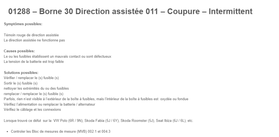

J'ai trouver ceci sur internet :

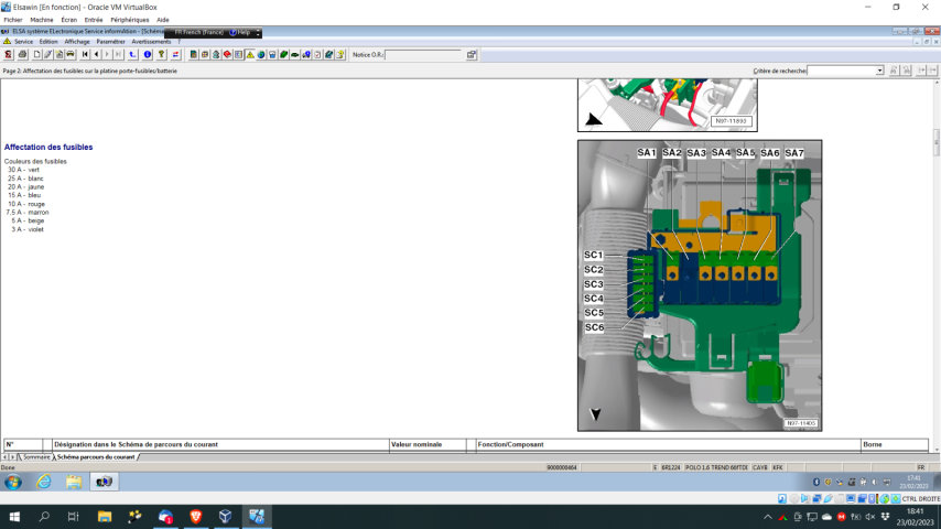

J'ai vérifier et changer le fusible correspondant à la direction assisté.

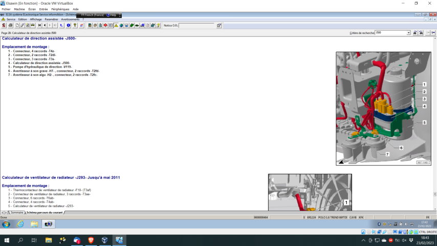

Les câblages ont l'air bon.
