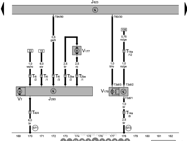

  7. Re : Re : Re : A propos de l'ESP
    l'ASR ne freine pas les roues qui patinent,il y a juste une réduction du couple moteur pour éviter le patinnage. l'EDS par contre freine la roue qui patine pour donner de la motricité à l'autre via le différentiel. en pièce jointe : un peu de culture.
    Fichiers attachés:
