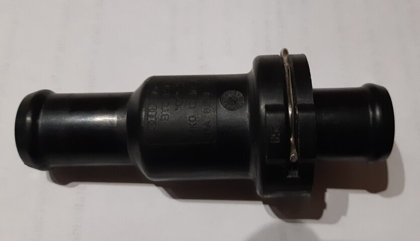

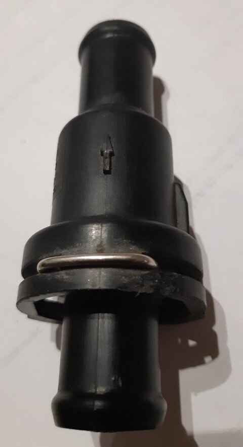

Bonjour Waxet , j'ai une Audi A4 b8 de 2008 et il y a quelque temps j'ai eu un problème similaire ma température d'eau qui était (dés que je roule ) figé à 90 degrés et puis un jour plus rien toute le peine du monde a attendre 70 degrés et une température qui oscille ente 55 et 70. (meme sur autoroute a vive allure (respect de limitation bien entendu ))
je suis allée me renseigné chez Audi mais rien j'ai roulé comme cela pendant plus de 2 mois et en cherchant dans les forum j'ai enfin trouvé ....
figure Toi que sur nos Audi A4 ( même si ton concessionnaire te dira l'inverse ne le crois pas 😇 comme me l'a dit mon concessionnaire) et bien il y a deux vannes thermostatiques ou calorstat (ci joint une photo de celui que j'ai déposé ) il se trouve juste au-dessus de ton volant moteur si tu le fais toi même il y a environ 2 heures de boulot vidange partiel et remise de ton liquide de refroidissement.

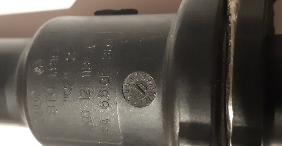

Pour avoir la ref exact de cette seconde vanne thermostatique (calorstat) voir ces qui on Elsa Win moi je ne l'ai pas je peux te donner la ref de la pièces que j'ai démonte mais fait toi confirmé le n°
Mon numéro était : 1K0 121 113 A (c'est un zéro pas "o")
attention au sens de montage
Cordialement

Audi (le magasinier) m'avait juré que sur mon Audi il y avait pas de deuxième vanne thermostatique et pourtant elle était bien là et depuis le changement la température " prône " à 90 °

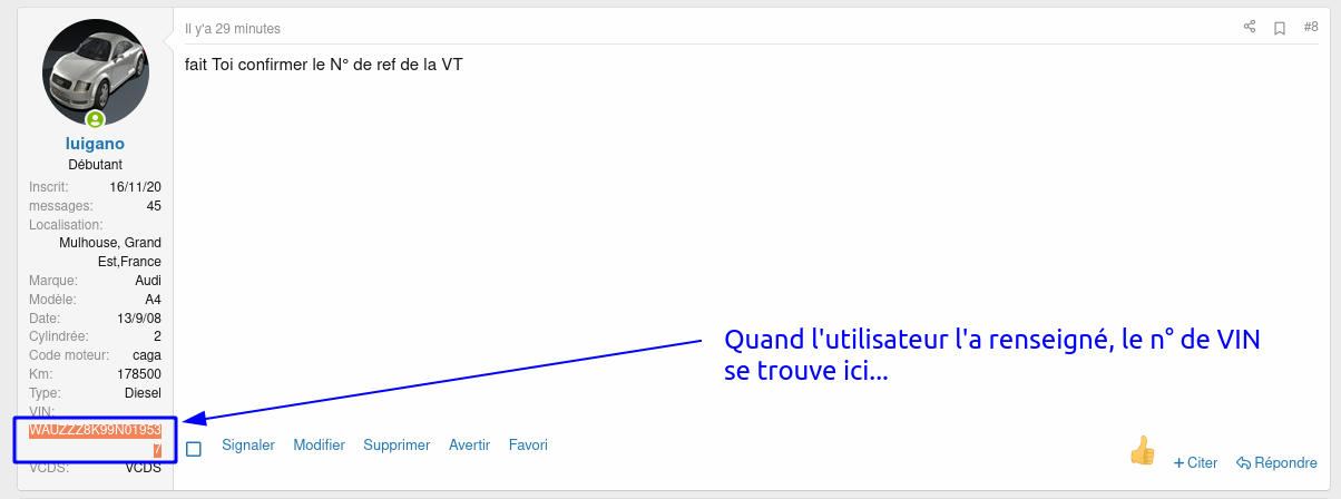

@luigano, je suis très intéressé par une photo en vue d'ensemble de l'emplacement de ce « Régulateur de réfrigérant » :

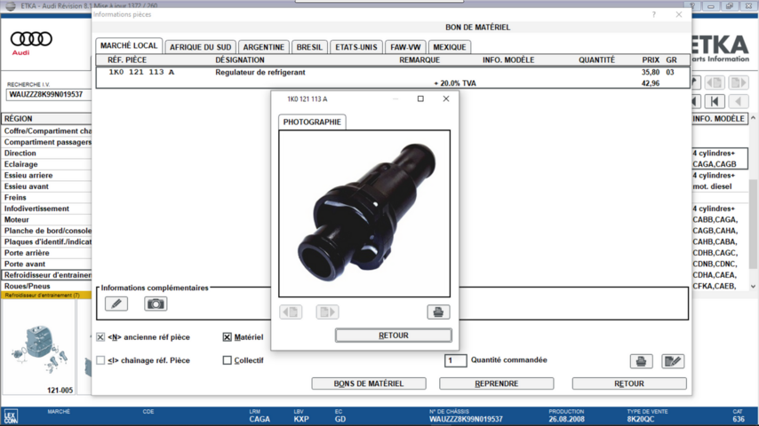

Il n'est pas fait pour être monté sur le véhicule n° VIN : « WAUZZZ8K99N019537 ».
C'est pour ce véhicule ou un autre ???!!!...
c'est bien ce que me disait le magasinier de chez Audi que normalement pour mon A4 avec mon vin il n'y a pas cette pièce et pourtant je l'ai bien démonté et change je te prendrais une photo demain de la pièce dans le circuit pas évident car elle est juste a l'arriere du moteur et on me la voie pas très bien
c'est bien ce que me disait le magasinier de chez Audi que normalement pour mon A4 avec mon vin il n'y a pas cette pièce et pourtant je l'ai bien démonté et change je te prendrais une photo demain de la pièce dans le circuit pas évident car elle est juste a l’arrière du moteur et on me la voie pas très bien
Je suis super inquiet que dans « ETKA » avec l'interrogation en ligne, on ne trouve pas la pièce...
J'ai bien retrouvé la pièce, mais elle se trouve sur des moteurs avec un circuit de réfrigérant totalement différent, donc, je suis carrément bluffé... 🤔🤔🤔
Le magasinier de chez audi m’avait imprimé la vue de l’échangeur avec mon VIN. Effectivement il n’y a pas de calorstat sur la vue
