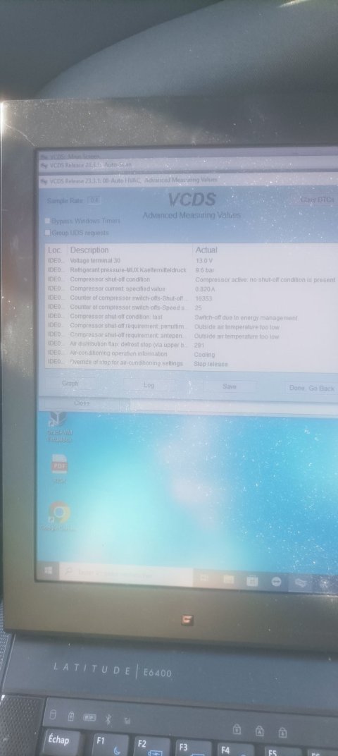

j ai prêté ma voiture a ma femme et du jour au lendemain
je n ai plus de régulateur et plus de voyant qui s allume
j ai une valise vcds
mais je ne sais pas réaliser le diag
pourriez vous m orienter dans les diffèrents menus
Non vcds ta que la tension , te faut un analyseur batterie pour détecté une batterie HS .golf 6 1.4 16s de 2011
je vais regarder
je n ai pas testeur batterie
l info existe sur vcds ??
oui bien sur, le on ou off est vérifiable via vcdspeut on identifier le comodo ou ses commande surYou do not have permission to view link please Connexion or S'inscrire
