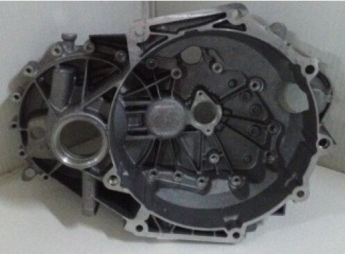

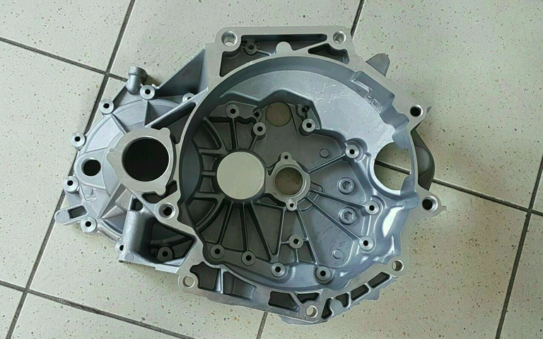

Tu as bien eu raison d'appeler des pros de la boîte de vitesse, car impossible de faire correspondre l'utilisation de deux références du carter d'embrayage dans la doc officielle :
- Référence du carter d'embrayage pour ta boîte : « 0AH301107F ».
- Référence du carter d'embrayage pour la boîte HHN : « 0AF301107C ».
Ça s'invente pas, mais en cherchant des photos des deux références :
0AF301107C (HHN)​
0AH301107F (HFN)​

Tout à fait d'accord, ça ne s'invente pas, par contre une erreur est toujours possible car mettre une boite différente de celle prévue est toujours un peu hasardeux et il y a toujours un petit facteur chance en jeu.
Quoi qu'il en soit, le jeu en vaut la chandelle, car je n'ai pas envie de rincer le moteur, même s'ils ont la réputation d'être solides.
Encore merci à tous pour vos interventions et bonne soirée.
Si tu te lance dans l'aventure, un conseil quand la boite recherchée est localisée.
Démonter la tienne et de la prendre avec pour faire la comparaison entre les 2 avant l'achat.
le jeu des 7 erreurs .😁
