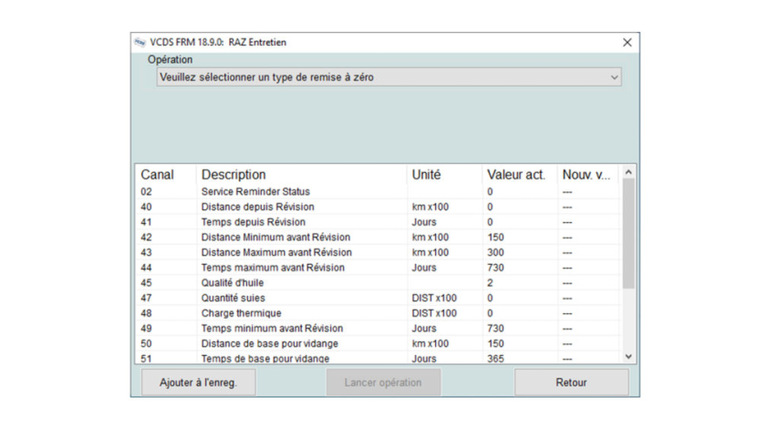

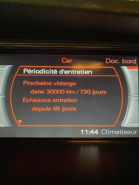

Bonjour , je viens vers vous car sur mon a5 2.7 tdi de 2008 je n'arrive pas a faire le reset de la vidange moteur via vcds.
L'ancien proprio faisait faire l'entretient chez un petit garage et du coup le reset était juste en normal et pas LL.
J'ai fait ces manips ( comme ici ) et le message d'entretien est toujours actualiser au compteur et sur le MMI 'voir photo.
Si vous savez comment faire pour être a jour je suis preneur.@+
C'est l'entretien pas la vidange, dans VCDS, tu as reset de l'entretien, tu as une fonction dans le menu déroulant, peux tu m'envoyer une photo de la liste déroulante, je te dirai laquelle choisir, de mémoire c'est un reset de quelque chose, rest of the world.
C'est bon j'ai retrouvé, il faut que tu choisisses > Mileage Based Service Reset (Rest of the world) dans la liste déroulante tout en haut, sous Opération.

Salut lionel , alors oui sur le compteur c'est bien entretient.
C'est quoi la différence entre entretient et ceux que j'ai fait: vidange,filtres(tous)

Dans le 55, tu mets le nombre de jour écoulé depuis la vidange...
Tu l'as fait quand la vidange (date) ?
Si aujourd'hui, alors oui tu mets 0 (zéro).
Tu as deux types d'entretien, celui usuel vidange et tout le tralala, et l'entretien concession genre changer le liquide de frein, vérifier les garnitures, vérifier l'étanchéité moteur, les courroies, c'est un peu l'agenda AUDI Entretien dans le véhicule.

RE , alors j'ai fait :flexible oil service reset (rest of world)
et ensuite mileage based service reset (rest of world).
+ jéjé
Yes, et tu va avoir ton compteur qui va se remettre automatiquement. Le premier remet l'échéance de vidange et le deuxième ton compteur entretien, c'est subtil mais c'est comme ça.

RE , oui je l'ai faites ce midi donc 00 au 55 et cela devrait tout remettre a zéro du coup .
Merci pour l'info je fais cela demain et vous tiens au jus.

Salut les amis , merci pour votre aide .
C'est tout bon le reset est fait et content d'avoir eu la manip.
