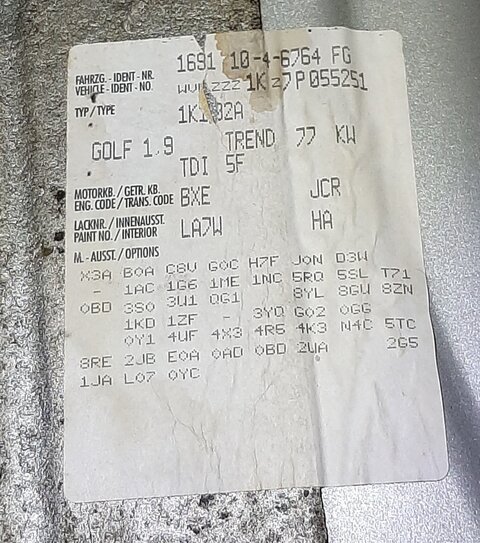

Salut, ton capteur ABS est il de la bonne référence ! Branche un multimètre sur ton capteur, fais tourner la roue et tu verras si une tension apparait, sinon tu passes en mesure Ohmique, et tu verras si la résistance varie.
Si tu veux des renseignements ultra précis, il te faut donner des informations ultra précises, une photographie de ton étiquette d'identification serait un bon début, c'est l'étiquette qui est près de ta roue de secours, ou dans ton carnet d'entretien si tu le possède encore.
Bonjour
Alors voici une photo de la plaque signalétique dans le coffre et les infos demandés :
-référence de l'ancien capteur abs ATE : 1K0 927 808
-référence du nouveau capteur bosch : 0986 594 507
-valeur ohmique du capteur neuf : 447 MOhms, et qui varie légèrement en faisant tourner la roue.
Bonjour et merci des infos !!! Bon je te mets le lien de ta dc sur dropbox, ce que je peux vir c'est que c'est un capteur passif, deux fils, avec un raccord dans ton compartiment moteur, donc certainement à cet endroit là que celà délire, certainement à l'approche de ta boite fusible présente dans ton compartiment moteur !!!
