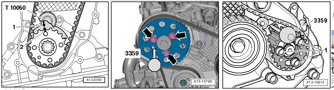

auriez-vous un schema du calage exacte que je puisse etre sur de mon calage svp

la ou je doute c'est le point repère sur le vilebrequin dont ma demande d'avoir un schéma des point repère
car effectivement il un petit trait mais la position n’était déjà pas sur lors du démontage
j'aimerais vérifier de ce coté
le net via google montre un position du trait à 12h ou 13h mais je doute .... pour une 1.6 tdi
Tu n'as pas utilisé les piges de calage ??
Voici pour les points.

N’as tu pas fait par mêgarde un tour complet sur le vilebrequin , ce qui fait que les AAC ne sont plus en phase avec le calage d’origine ?
Regarde la pièce jointe 21973
Bonjour si j'ai les piges en question ( merci pour le schéma )
j'ai donc modifier le calage
