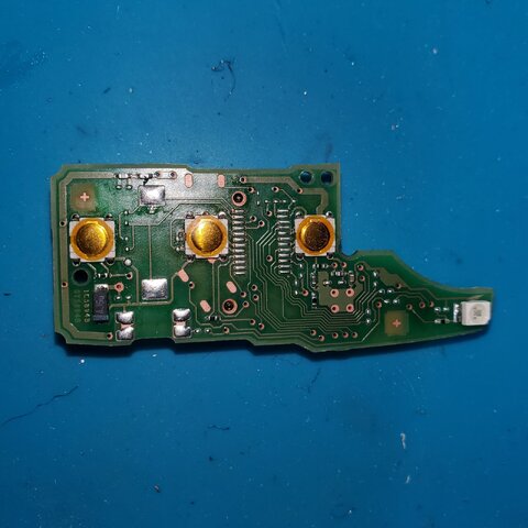

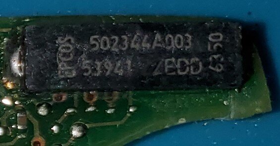

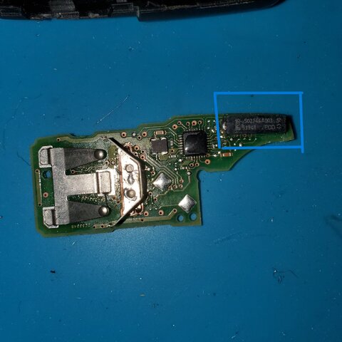

Voici un petit retour :
1) J'ai utilisé la clef neuve avec la clé physique de l'original que j'ai mis dans le Nieman et j'ai posé le circuit imprimé avec son transpondeur d'origine au dessus du Nieman et le T6 démarre.
2) J'ai décollé/dessoudé le transpondeur que j'ai posé sur le circuit imprimé de la nouvelle clé et j'ai tenté de démarrer
Un message d'erreur s'affiche au tableau de bord du genre "clef non reconnue"
3) Je me suis dit que peut-etre le transpondeur avait un sens donc je l'ai retourné et j'ai refait l'essai mais j'ai le même message
4) J'ai remis le transpondeur sur le circuit imprimé de l'ancienne clé et le T6 démarre.
L'ancienne clef est une 5K0 837 202 BH la neuve est une 5K0 837 202 AD
Il semble qu'il y est un lien entre le transpondeur et l'électronique.

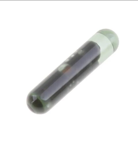

Tu dois avoir un ID 48 crypto, à mon avis. Il aurait fallu que tu fasses c'était juste posé le transpondeur de ton ancienne clé sur le cercle noir autour de ton neiman (C'est l'antenne) et voir avec la nouvelle clé si il démarre, normalement oui, mais il faut enlever le nouveau transpondeur de ta nouvelle clé.
Un transpondeur c'est ca , il n'est pas sur le circuit imprimé mais en bout de clé a coté de la lame
En le mettant a la place de la nouvelle ca devrait démarrer .
J'ai fait cela et le T6 démarre mais une fois posé sur le circuit imprimé à la place du transpondeur en forme de pilule cela il est alors impossible à démarrer
Regarde la pièce jointe 23531
ça c'est ce qu'il y avait dans la cle et circuit de chez AliExpress.
Il était simplement collé je l'ai donc décolle et
Je l'ai remplacé par le transpondeur rectangulaire d'origine mais cela n'a pas fonctionné
