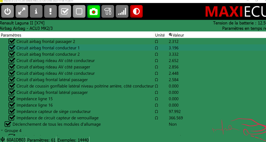

Bonjour j'au une Renault laguna II de 2005 et j'ai le voyant airbag et service qui s'allume.
Passage a la valise maxi ecu
code défaut DF040 sporadique Circuit capteur côté conducteur Pas de communication.

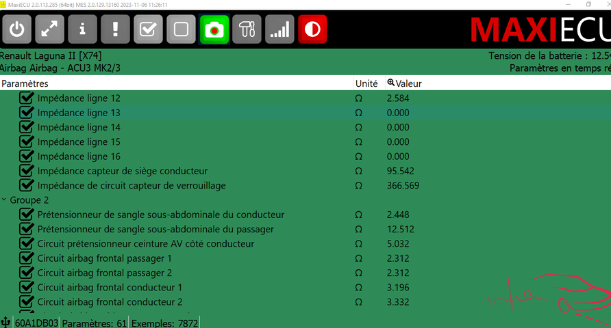

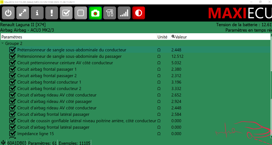

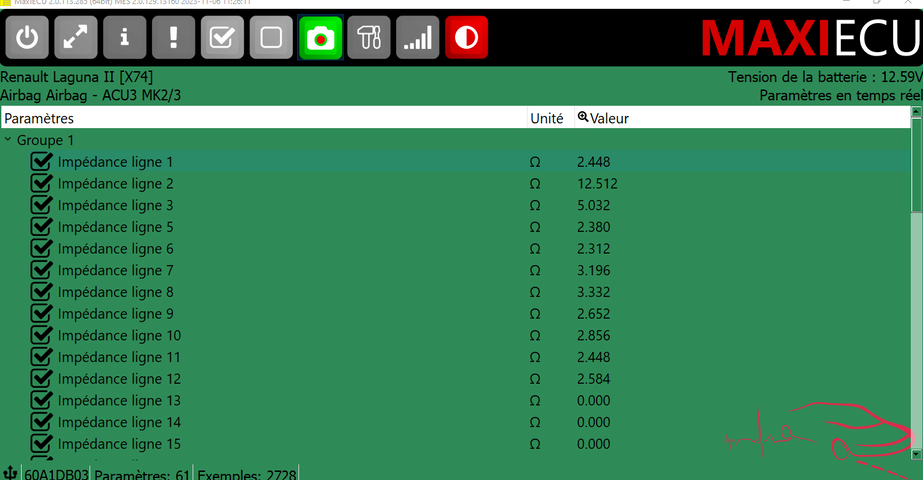

je constate que a la linge 2 groupe 2 l'impédance est élever 12,512 om ?
Groupe 2
pretensionneur conducteur et passager il y a une grande différence ?
question ?
sur le siège conducteur j'ai 2 petensioneur de brancher, mais sur le passager j'ai que 1 pretenseonieur de cabler,la résistance est t'elle normale vu qu'il y a 1 seule ?
