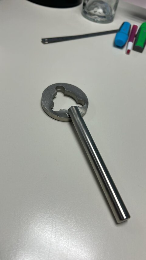

Après quelques recherches, je me rend compte qu'il est nécessaire de disposer d'un outil (ref VAG 1590).
Comme j'ai un fiston super gentil

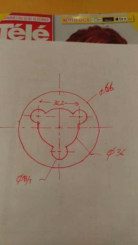

et qui a la possibilité de le faire à son boulot, je lui donne le plan de l'outil dont j'avais établi les mesures avec la nouvelle pompe entre les mains et hop c'est réalisé (voir photo jointe).
Je vous mets le plan en pièce jointe si ça peut servir à qqu'un.
Pour le remplacement de la pompe pas de difficulté particulière à part une accessibilité vraiment pas terrible
Maintenant que c'est fait Il n'y a plus qu'à surveiller.
