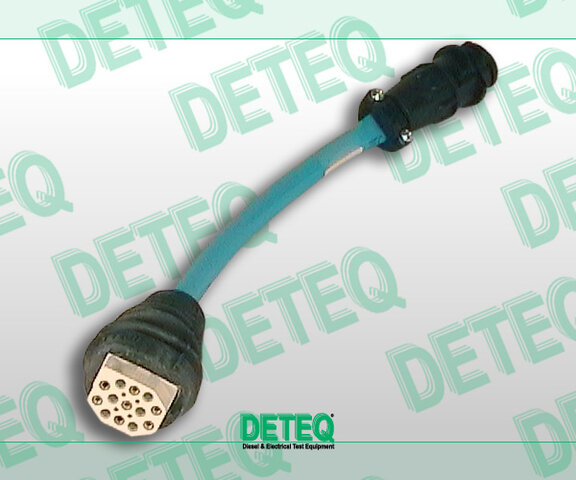

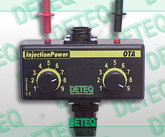

Sinon y'a ce matos pour verifier la pompe
Procedure de test EDC
382e
196e
Faudrait encore débourser 600e pour vérifier le fonctionnement de la pompe...
