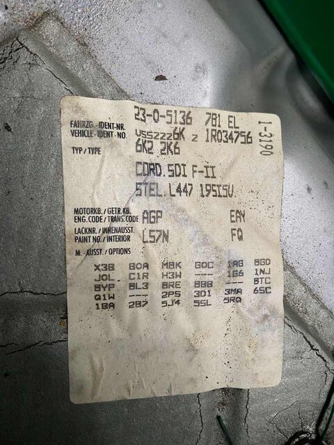

Bonjour, je dois changer la distri sur la cordoba sdi du fiston mais il y a 2 modèles (je me suis fait gentiment jeté chez seat, ils ne fournissent pas les pièces sur tout ce qui a plus de 10 ans...).
Il me faut savoir si mon AGP est apres ou avant 229903 . J' ai deux numéros sur le moteur mais pas à 6 chiffres...
Ci joint l'étiquette du coffre.
En vous remerciant.
Salut ,
je vais peut etre dire une bétise mais ne serait-ce pas lié a la fin de ton VIN donc avant car 034756
Je ne sais pas sur les docs ils parlent de numéro de moteur pas de vin
je vais re regarder mais a priori rien (le moteur est bien sale)
Pour moi je pence que ses un 1.9 SDI code moteur AGP
Oui agp je le sais c'est écrit noir sur blanc, c'est le numéro du moteur qui m'intéresse
bonsoir, il n' a que sur le moteur que tu aura l'information , la carte grise ou l'étiquette d'identification ne donne pas cet info
C'est marrant parce que chez Peugeot, j' avais eu l'info pour une 406 au moteur changé.
Bon ok , merci, je vais commander les 2, je renverrai celui qui ne correspond pas.
