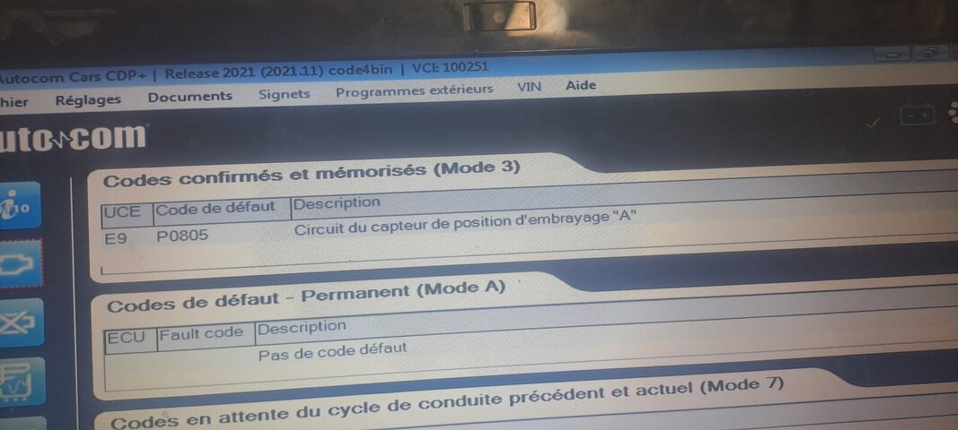

Bonjour à tous, j'espère que vous allez bien.
J'ai un problème avec ma seat ateca au niveau de la boîte dq381 elle s'est mise en mode dégradé avec le defaut moteur ainsi que 1 triangle orange.
Après arrêt du véhicule seul voyant moteur reste avec le code défaut P0805 ( circuit du capteur de position d'embrayage A.
J'ai parcouru un peu la toile mais je ne trouve pas grand chose avec vous une idée de ce qu'il pourrait se passer.
Merci à tous pour votre aide bonne journée
se rendre en concession. Ce problème fait l'objet d'une TPI.
Le PCB de la mécatronique est à remplacer.
