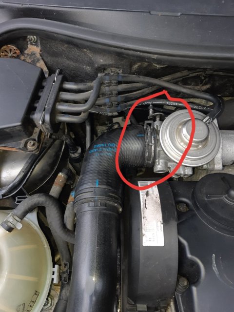

Ce que tu indiques me fait penser à un problème que j'ai déjà rencontré sur ma Seat Cordoba 1.9 TDI ATD. Pour démarrer, je devais pas mal forcer, surtout à froid. Jusqu'au jour où elle ne démarrait plus du tout, le démarreur forçait mais rien. J'ai changé la batterie et le démarreur, mais c'était toujours pareil. Au final, c'était le volet obturateur au niveau de la vanne EGR qui a fini par rester collé fermé (voir photo) à cause de l'encrassement (comme du goudron). Ce volet se ferme à l'arrêt du moteur et se rouvre quelques secondes après.
Un petit nettoyage et hop, ça démarre au quart de tour !
Peut-être une piste ? À voir si les véhicules concernés ont ce volet obturateur ! Voilà ! Je ne suis qu'un débutant, mais si ça peut aider ! :D
