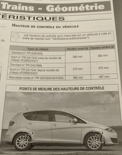

Sans problème, je viens de le faire comme cela avec une Altea, c'est le même châssis de base de mémoire. Il faut serrer la vis qui va sur le moyeu en amenant l'axe de roue à la cote de hauteur avec le bord d'aile. Tu le fais au cric ou avec une sangle. Ce point est rarement évoqué dans les vidéos, dans celle d'autodoc par exemple, c'est fait mais sans explication. Je ne connais la hauteur pour la tienne.
Regarde la pièce jointe 22638
Tiens, tu tombes bien ! ma rta parlait de cotes à respecter avant le serrage final. Il renvoyait à un indice de schéma que je n'ai pas trouvé dans celle-ci.
Exact pour autodoc et sur une autre vidéo
Edit: j'ai trouvé avec ton rappel cette cote en début du chapitre suspensions trains

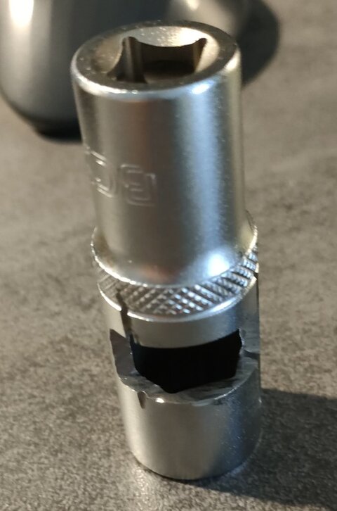

Je changerais également les paliers. Et pour faciliter le serrage et desserrage tu sacrifie une douille longue pour passer la clé plate pour la tige d'amortisseur.
Cette douille percée permet un serrage au couple ( c'est mon toc ) contrairement à des clés classiques.
Dans la RTA tu devrais trouver une page caractéristiques de la géométrie comme celle la
OK, j'avais modifié mon message #7 que tu n'as peut être pas relu , effectivement j'ai fini par trouver
J'ai enfin compris l'ouverture dans la douille, elle sert à insérer la clé plate pour immobiliser l'axe du tube lors du serrage au couple

Salut à tous, pas besoin de géométrie après remplacement d'un amortisseur arrière... on touche pas à l'excentrique (si on est très tatillon pourquoi pas)
Je ne comprend pas non plus cette histoire de cote "a"...
