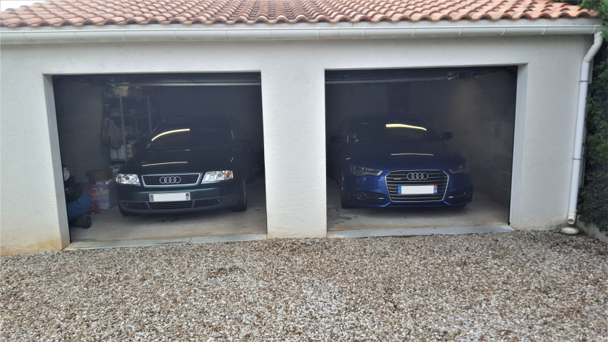

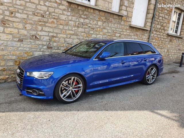

non ma vieille a6 2.5tdi fait toujours son boulot et tourne très bien, mais j'ai acheté en mai çà remplaçante a6 compétition avec une peut moins de 180000km et elle me fait des misères.
je te met une photo pour que tu comprenne pourquoi j'ai craqué
A+ laurent
A+ laurent
Elle est magnifique B-)
