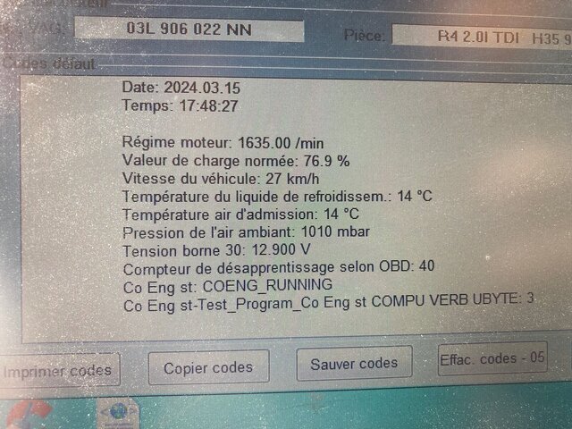

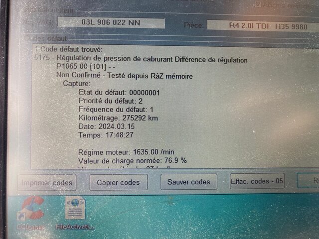

Symptôme ralenti très instable variation entre 800trs et 1000trs je vois sur le VACOM une grande variation de pression dans la rampe
En roulant à vitesse stabilisé aucun problème même a bas régime
Apres un diag au VACOM code défaut P1065, je cherche sur le net je tombe la plus part du temps sur un problème de régulateur de pression ou capteur de pression de rampe commune

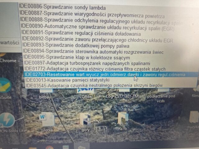

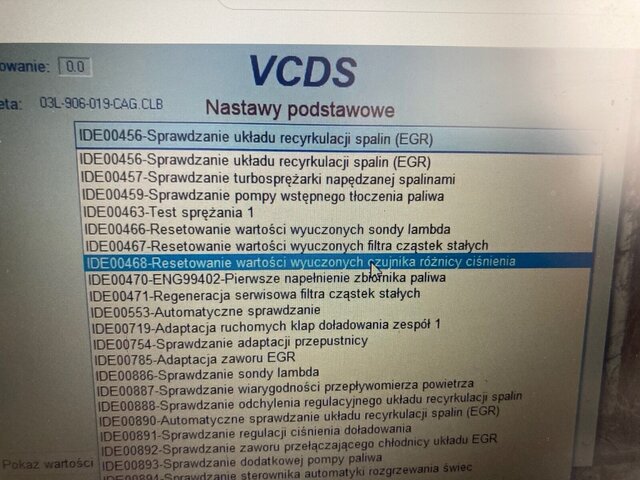

Je tombe sur une vidéo je ne pourrais même pas vous dire le pays, avec un défaut similaire au miens, mais lui dans sa vidéo il fait comme une réinitialisation des capteurs :
Apres avoir changé ses capteurs il fait deux exécutions :
IDE00468 - Réinitialisation des valeurs apprises du capteur de pression différentielle
IDE02703 - Réinitialiser les valeurs apprises quant. mètre. L’appareil et appuyez sur. Contre. Soupape
Je m’emploi à faire pareil et là miracle la voiture retrouve son ralenti très stable vers 830trs.
