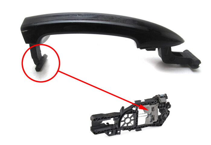

Après une petite réparation de la maladie des portières (en fait pour moi les câbles délogés de leur mécanisme) et un certain nombre de galères (démontage panneau de porte / serrure, etc.) je me retrouve incapable de remonter ma poignée de porte arrière (passat B6 SW 2006).
Impossible de replacer l'ergot de la poignée dans l'étrier métal. J'arrive à tirer le mécanisme vers l'extérieur avec un crochet mais pas assez de place pour y insérer l'ergot de la poignée...
Quelqu'un a t-il déjà réussi sans vouloir mettre le feu à la voiture (comme moi ce WE) ?
Un petit visuel ci-joint au cas où.
GRand merci d'avance à vous !

Merci ! C’est la méthode décrite en effet pour remonter la poignée mais l’étape où tu rentres l’ergot dans l’étrier métal ne passe pas car celui-ci est tourné vers l’intérieur de la portière…

La partie qu’il fait engager en premier est l’articulation de la poignée. L’étrier métal pivotant (tire-câble) est de l’autre côté et doit être assemblée avec l’ergot de la poignée dans le 2ème temps et c’est là que ça coince.

La gâchette a l'emplacement du barillet tu dois la tirer vers toi pour pouvoir mettre la poignée

Merci pour ton retour. Je l’ai fait pivoter mais même à fond l’ergot de la poignée ne passe pas…(faudrait que je reprenne une photo pour mieux comprendre)…je pense qu’il va falloir que je redémonte tout
Normalement il faut que via un petit crochet que tu tires la partie interne vers toi, et que tu maintiennes avec le doigt ce qui te permet de glisser la partie dans l'autre c'est pas évident, il faut de la dextérité pour le faire. Pour le petit crochet je l'ai fabriqué avec une tringle de maintien d'essuie glace, sinon la manière, telle qu'indiqué dans la notice c'est infaisable, il faut faire après avec le process que je t'indique ce moyen là.

Merci beaucoup ! En effet j’ai le petit crochet qui va bien mais c’était pas suffisant pour ramener l’étrier assez loin pour y enfoncer l’ergot de la poignée.
Mais!!!!! J’ai enfin réussi (bêtement - comme souvent) en redémontant tout. En fait la petite vis à défaire (mais pas complètement) en torx 20 permettant de faire sortir le barillet permet aussi dans une position bien précise de bloquer l’étrier en bonne position pour réinsérer la poignée. Si c’est démonter correctement dès le départ logiquement ça se fait en 30sec au remontage (je le saurais maintenant).
Reste qu’en remontant le barillet j’ai peter une conne##!rie de pièce en plastique justement en serrant trop cette vis et du coup maintenant j’attend la pièce neuve puisqu’il faut changer tout le mécanisme côté intérieur porte !!! Bref.
