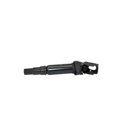

Je sais que ce n'est pas une VW, mais dépité, je sais qu'il y a des cracks sur ce forum, alors je tente:
Ma fille a acheté il y a quelques mois une 207 1,4 VTI de 2010.
Je sais que ce n'est pas le moteur de la décennie en terme de fiabilité, mais le précédent propriétaire en avait pris soin et avait fait faire une programmation Ethanol.
Seulement voilà, lundi matin elle n'a pas voulu démarrer, sachant que ma fille s'en était servi la veille, sans problème particulier ni voyant moteur.
Le démarreur lance le moteur, ça toussote, mais il ne démarre pas.
On m'a prêté un outil de diagnostique, multimarques mais il ne relève aucun défaut.
J'ai déposé les bougies, qui sont bien humides, signe qu'elle l'a noyée à force d'insister, elles sont OK et la couleur est correcte.
Par contre, quand je mets une bougie dans une des bobines, la première étincelle est bien franche et ensuite elles sont beaucoup plus discrètes.
J'ai débranché la rampe d'injection et sorti les injecteurs, le débit de la pompe est bon, la pression dans la rampe est de 3,5bar et les 4 injecteurs pulvérisent des jets homogènes.
Franchement, je ne sais plus quoi contrôler.
J'ai installé des bougies neuves, même problème.
Est-ce quelqu'un aurait une piste?
Merci d'avance pour votre aide...
