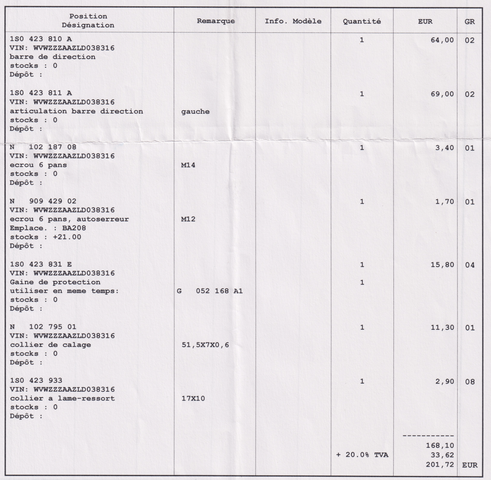

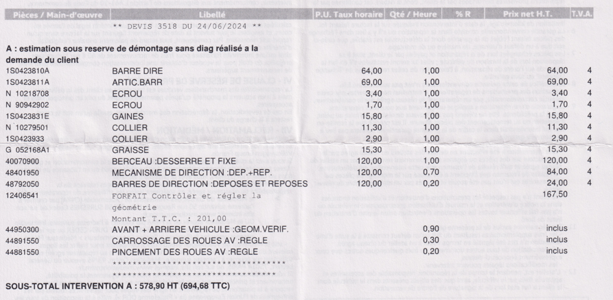

Je sollicite une nouvelle fois vos avis
Suite au CT passé aujourd'hui, le technicien du centre m'indique une rotule axiale gauche HS, qui a du jeu (dans le soufflet avant la crémaillère de direction à gauche)
Qui explique par ailleurs le pourquoi du bruit que j'entendais en tournant le volant à basse vitesse tout en prenant des petites bosses.
Ma question est : je n'y connais pas grand chose. Cela vous parait il cohérent pour une "rotule axiale gauche" ?
Devis concession et bon de matériel :
MERCI POUR VOS AVIS !
Moi je trouve ça très cher, le Euromaster à coté de chez moi m'a pris 600€ pour faire les 2 cotés, rotules de barres de direction, soufflets et rotules de direction + la géométrie.
Merci pour ta réponse, oui c'est de la concession ($$$) lol
Ma question serait plutôt de savoir si ce qu'ils me proposent comme opérations correspondent à la rotule axiale gauche ?
ça a l'air d'être ça:
- La barre de direction avec sa rotule coté crémaillère
- La rotule de direction coté roue (gauche).
- Le soufflet de barre de direction
- Les colliers, écrous et 3-4 merdouilles
- 400€ HT de main d'œuvre avec la géométrie
