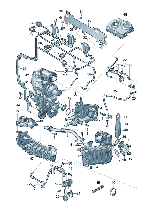

Ton système à bi tourbo est complexe, tu as un turbo basse pression et un autre haute pression, sur les deux un réglage wastegate est parfois nécessaire, car quand le turbo basse pression ne fonctionne pas correctement, le turbo haute pression ne s'enclenche âs et tu as l'impression d'avoir un escargot entre les mains.

Teste d'abord tes électrovannes N° 17, 19, 23, ce sont celles qui contrôle la suralimentation via LA PRESSION, ensuite teste en dépression les wastegates 16, 20, 22 (Un tube relié dans le quel tu aspire, ou une pompe à dépression, c'est encore mieux) puis si ok, teste le voltage des tes transmetteurs de position, tu en a deux, un sur le turbo haute pression, et l'autre sur le volet de by pass de turbine, l'autre turbo, le basse pression n'en possède pas.
Si tout est OK voir, les durites au niveau de l'étanchéité.
Si l'ensemble est ok, le réglage des wastegate sera nécessaire, mais ODIS sera l'allié indispensable pour le réglage.

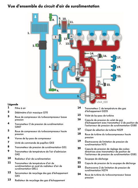

Pour ton transmetteur 2 de l'actionneur de pression de suralimentation (G580), sur une dépression d'environ -500 mbars +/- 50 mbars, tu dois avoir aux environs de 0.75 volts +/- 0.02 volts. Pour te repérer, cette wastegate à "la tête en bas"
Pour la capsule de décharge de ta pression de suralimentation (G581) pas de voltage, juste une dérepssion de -390 mbars +/- 10 mbars env. Visse les écrous et contre écrou en fonction, en sachant qu'avec cette dépression ta soupape est fermée. Pour te répèrer celle là à "la tête en haut".
Pour les identifier formellement, tu débranches chaque connecteur des recopies de position des capteurs G580 et G581 et tu identifies via les défauts donné par VCDS, voilà tu a tout ce qu'il te faut pour bosser tranquillement et surement. Une pompe à dépression est fortement recommandé dans ces cas là.

- Comment puis je lire les valeurs (tensions) aux bornes des 2 wastegate (turbo haute pression et by pass) via VCDS. C'est bien sur le calculateur moteur ? désolé, je ne suis pas un pro de VCDS.
- Existe il un schéma technique du circuit de dépression complet (3 waste gate du turbo) ? ou l'on voit tous les parcours sur un même schéma.
Question subsidiaire : Le by pass doit être ouvert ou fermé au ralenti ? (tige sortie si je ne m'abuse)

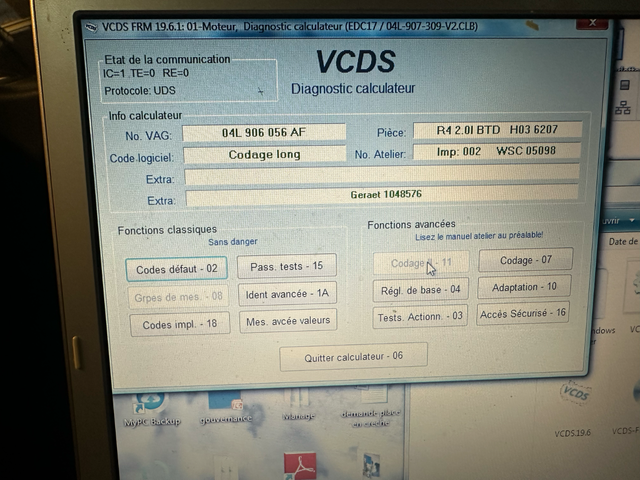

Avec VCDS tu dois avoir en groupe de mesure, le voltage pour les wastegates concernées, au fur et à mesure que tu vas effectuer une dépression, tu verras le voltage se modifier, il te reste plus ensuite qu'à mettre les valeurs indiquée. Attention met le contact pour effectuer la mesure, sans que le moteur tourne, comme toutes les capsules sont à dépression, tu n'as pas de question à te poser, tu aspire sselon la valeur et tu compares par rapport aux valeurs que je t'ai donné la dernière fois. Normalement le bypass est fermé au ralenti, puisqu'il n'assure le relais que lorsque le moteur le demande.
Le schéma est celui qui est indiqué en page 19 de la revue technique que je t'ai donné plus haut.
je n'ai pas accès au groupe de mesure du calculateur moteur :(
Mauvaise manip ? ancienne version ?
Regarde les mesures avancées. Pour le schéma, je n'aurais pas mieux, dans elsawin, le descriptif n'est pas présent. Pour les restrictions d'accès, c'est selon le calculateur.

J'ai identifié sur VCDS la mesure de la tension de cette wastegate G580 (dans mesures avancées :) Merci Lionel), pour moi il s'agit de la mesure IDE07791.
Tension sans dépression : 4,237v
Tension avec -500mbar : 1,06v
=> Je devrais avoir 0,75v, si je comprends bien. Il faut que je re règle ?? tu en penses quoi ?

J'ai peur qu'on confonde depuis le début G581 (wastegate réglage de la géo variable) et celle qui est la décharge du tuyau de basse pression (qui n'a pas de capteur). Je n'ai pas pu régler les 2 car :
- je ne trouve pas le paramètre dans VCDS qui lit cette tension
- je n'ai pas accès à la tige de la wastegate sans capteur
