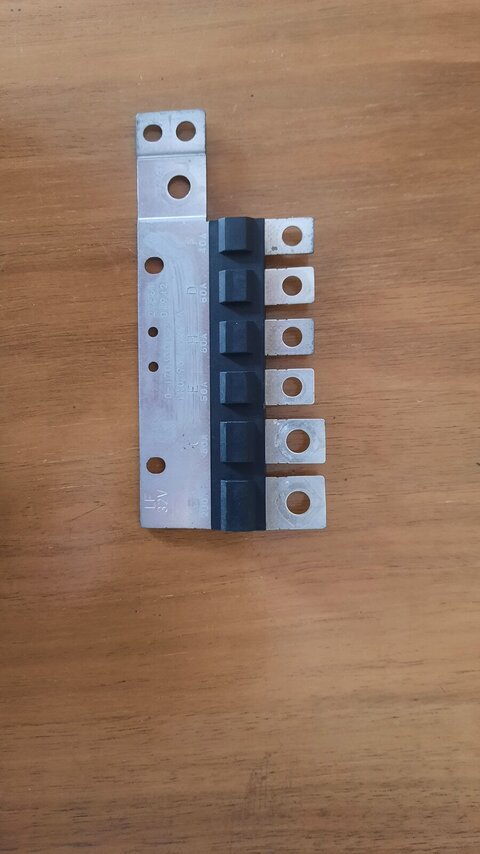

Je viens de changer l'embrayage de mon Octavia.
Dans le feu de l'action en voulant rouvrir le coffre pour prendre des pièces, j'ai fait la boulette qui tue, j'ai rebranché la batterie à l'envers…
Je parlais à ce moment la avec un copain qui était venu m'aider à remettre la boîte en place.
La voiture c'est alors mise à klaxonner et les ventilateur se sont mis en route.
Le fusible de 80 ampères dédié à la direction assistée sur la plaque fusible à sauté.
Le voyant volant sur le tableau de bord était alors en rouge et la voiture ne démarrait pas.
Le voyant de préchauffage s'allume puis s'éteint, lorsque je veux démarrer il ne se passe rien, seulement un bruit de relais du côté de la boîte à fusible.
Il y avait aussi un fusible essuie-glace qui avait lâché.

Je viens de changer la plaque fusibles, la voiture ne démarre toujours pas mais le voyant volant est maintenant en orange.
J'ai maintenant ce défaut là au VCDS :

Au passage, sur ce modèle (moteur BXE) il faut changer la plaque fusible complète (17€ chez vag).
Je me suis trouvé assez bête car je cherchais des fusibles individuels, d'autant que cela ne correspond pas aux schémas que j'avais sur ELSAWIN.
Encore merci pour les réponses.
