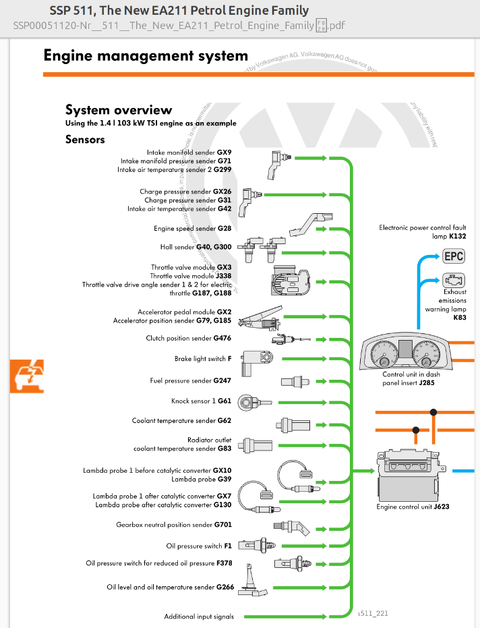

Je crois que j'ai trouvé la réponse dans le SSP511. Le capteur G266 fait les deux. Etka pourrais être plus clair.
G266 oil tempèrature and oil level sender , ça veut dire transmetteur de température d’huile et de niveau d’huile
Ok merci, Etka n'est pas précis sur le sujet. C'est juste indiqué détecteur de niveau d'huile.

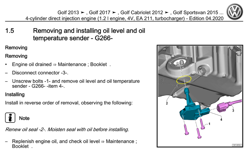

J'ai vu que d'origine c'est du Hella.
Sous le carter d'huile, vidange obligatoire (A moins de mettre la voiture sur le toit) trois vis XZN à enlever et une connectique VAG.
Possible que ce soit du Hella, après en concession tu peux avoir la pièce en 48H. Ça évite en général les erreurs de commande les aléas des transporteurs....
Mais oui vidange obligatoire sauf si tu es un rapide ^^
XZN j'ai ce qu'il faut sauf en dessous de 4. J'avais vu qu'il fallait vidanger, 4 litres. Je ferais cela dans quelques mois si c'est pas le câblage car la vidange n'a que 3500kms. Je ne suis pas fan de récupérer l'huile et la remettre.
