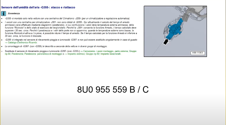

Je suis à la recherche d'infos sur une modif que je souhaite réaliser sur une A1 2019 GB. En effet, il y a la clim manuelle mais je souhaite upgradé le tout pour une clim auto. La manip est habituellement assez complexe. Un italien l'a fait sur une A3 et c'est faisable mais long.
J'ai donc regardé sur un ETKA en ligne mais je pense qu'il n'est pas à jour. Il s'agit de la ref suivante pour mon cas car j'ai l'option sièges chauffants > 83A820043A.
Quans je regarde sur les différentes planches, je ne vois aucune différence entre la clim manuelle et auto. Je ne sais pas si c'est un probleme avec le ETKA en ligne mais Audi n'a a priori pas prévu de différencier les accessoires et le câblage entre les deux options. Tout semble être installé par défaut. Le câblage et les sondes. En tout cas, sur ETKA, il n'y a qu'un schéma peu importe le modèle de clim.
Si une ame charitable pouvait m'aiguiller ca serait top !

Petite question à la communauté. Auriez-vous une idée pour trouver une notice explicative des changements de pièces de ce type ?
J'en aurai bien besoin pour les pièces : 2Q0 898 141 F bloc reglage + 2Q0 907 511 F servomoteur
