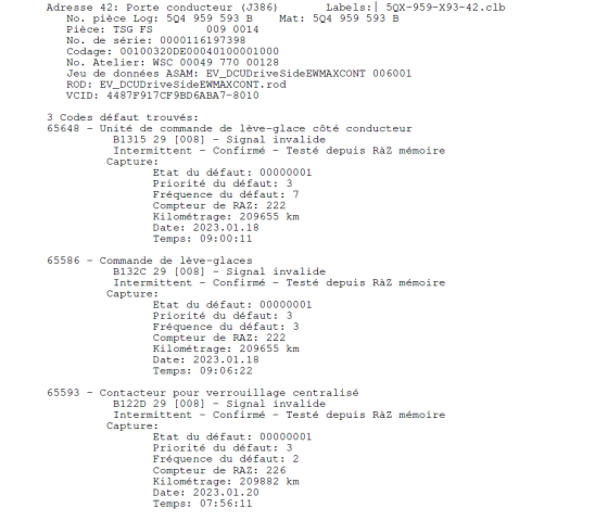

J'ai fait un log vcds , plusieurs messages "abstraits" pour moi! (mon métier c'est le poids lourd !).

S'il y en a enclins à me conseiller je suis preneur !J'ai mis mon rapport complet de log en pj.
