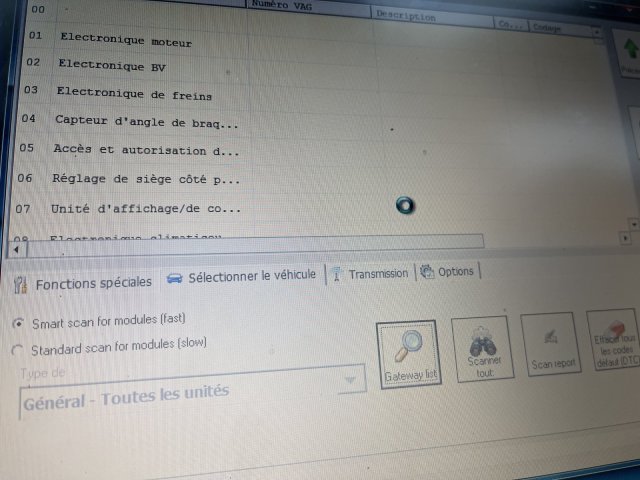

    La où ca devient interressant c'est que dans elsawin j'avais trouvé une procédure pour modifier la conso affiché par le porte-instrument avec vag-com.
    Cette procédure est la meme sur les générations avant et après 2000 :
    J'espère que cette procédure répondra à certaine des questions posé sur le sujet.
    Mon problème maintenant c'est que ca marchait nickel sur ma passat AFN de 98 mais que sur ma nouvelle de 2001 donc de nouvelle génération, le canal d'adaptation 03 n'est pas disponible (il est grisé :-Fureur-:), si les possesseurs de modèles de nouvelle génération sont interressé par cette manip et pouvais me dire si ca marche chez eux -:lov1:- -:lov1:-

  9. Re : Re : Fiabilité de la conso annoncé par l' ODB
    Est ce que quelqu'un a essayé sur un véhicule récent ?
    Est ce que sa peut marcher pour ma voiture ?
