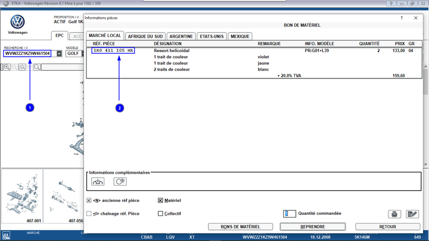

Est-ce que quelqu'un peut m'aider à avoir la référence des ressorts avant DCC Golf 6 140?
Code couleur : rouge, jaune, blanc, blanc.
Tu es sûr des couleurs ??
Je ne trouve qu'un Violet, Jaune, Blanc, Blanc... 1K0 411 105 HK (PR: G01 + L39)
Alors c’est peut être violet ça me paraissait rouge avec la saleté mais merci beaucoup je vais regarder avec la référence que tu m’a filé
Je sais pas ce que veut dire « dcc » mais « 1K0411105HK » c'est la référence officielle des ressorts qui sont montés pour ton n° de VIN « WVWZZZ1KZ9W461504 » :
Regarde la pièce jointe 21944

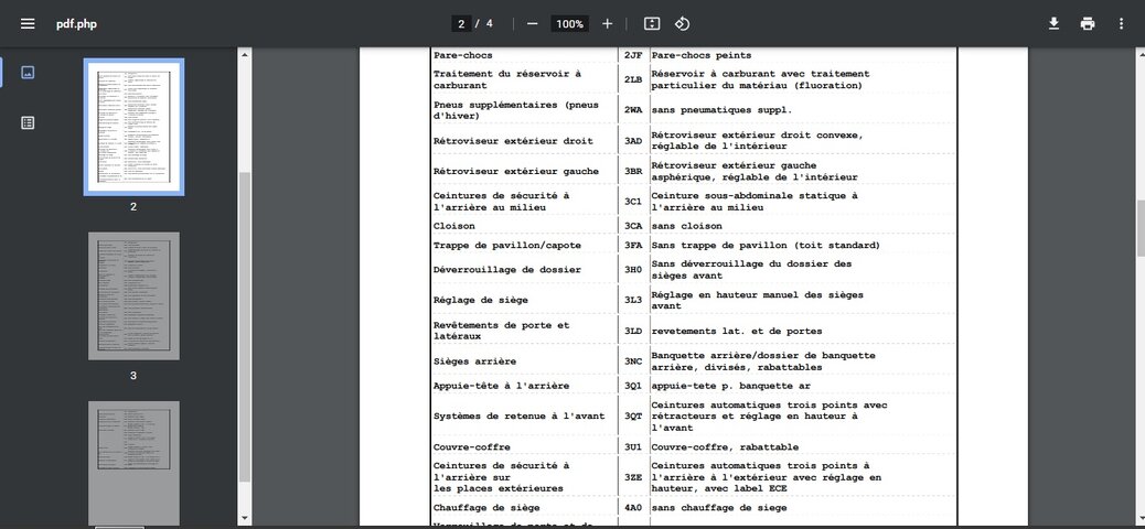

Pouvez-vous me dire ce qu'est ce fichier?
Ton fichier PR regroupe l'ensemble des codes de production des différentes pièces et organes.
Par exemple :
La référence que je t'ai donné, la même que BigBob que je salut au passage, est celle qui correspond à ton chassis.
Mais le code couleur que tu donnais, lui, ne correspondait pas...

Ok merci et le fichier pr comment je peut me le procurer ?
C’est la quelle version d’etka qu’il a BigBoba?
Je suis en version 8.1 d'ETKA et pour récupérer ton fichier VIN, tu suis le tuto dans ma signature.
Le mieux c'est encore de lire quelques un des sujets dans ma signature...
