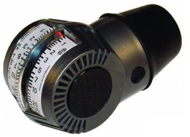

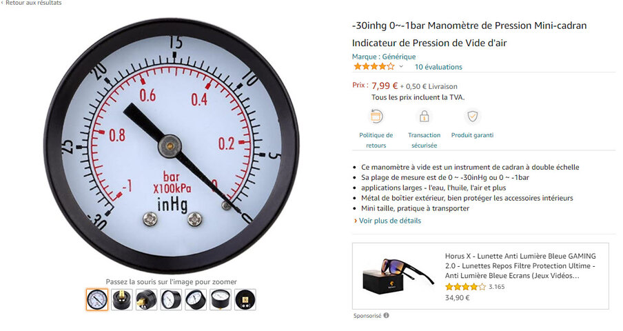

Peu importe la valeur, le déplacement de l'aiguille du dépressiomètre sert uniquement à visualiser la diminution ou l'augmentation de la dépression, avec cet appareil il n'est pas nécessaire de compter le nombre de tour total entre les valeurs les plus faibles et diviser le nombre de tours comme je te l'ai expliqué plus,
Avec cet appareil, il te suffit de baisser le ralenti de façon a obtenir un régime minimal limite stable, ceci fait, il te suffit de "jouer" avec ta vis de richesse de façon à obtenir la valeur de dépression la plus élevée.
Le plus cher est celui est le deuxième sur Amazon environ 65€, c'est le plus utilisé par les garagistes, avec lui pas besoin d'utiliser une petite durite, ce qui en soit n'est pas rébarbatif , le premier dépressiomètre à cadran est celui que je possède depuis plus de 30 ans, je ne me souviens plus les valeurs de dépression ou l'échelle utilisée, mais sur YouTube tu devrais voir quelques tutoriel.
Si tu veux garder ton véhicule pendant des années et que le petit investissement ne te fait pas peur, le deuxième dépressiomètre qui se place sur la tête du carburateur a un avantage, lorsque tu as affaire par exemple à un carburateur dit "double corps", il te permet de le contrôler facilement.
