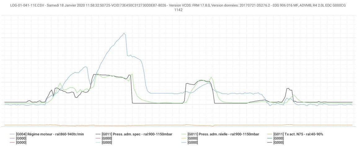

bon j'en ai pas encore parlé mais ça ne résout pas mon problème général de performance: elle peine à arrivé à 150 km/h en pointe. en dessous de 100 km/h, elle ne parait pas manqué de puissance.
j'ai déjà changé le débitmètre , volet papillon et ...egr. vérifié la consigne et pression turbo.
je cherche, je cherche :)

Donc si aucun, cherche une partie pneumatique, mécanique, normalement tes durites, fissurées perforées dans le doute les changer attention deux diamètres, sinon après la mécanique non surveillée par l'électronique. Pour ma part, je ferai un test au niveau admission d'air, gasoil, etc..... Pour ton soucis de puissance, il faudrait voir si l'ancien proprio l'avait fait reprogrammer de la sorte, sinon une nouvelle cartographie est faite pour améiorer les performances, voit également au niveau embrayage.
Aux vues des infos sur la reprogrammation ça ressemble plus à une mise à jour en concession qu'une reprogrammation moteur surtout quand on voit la consigne de pression turbo ça semble bien d'origine.
