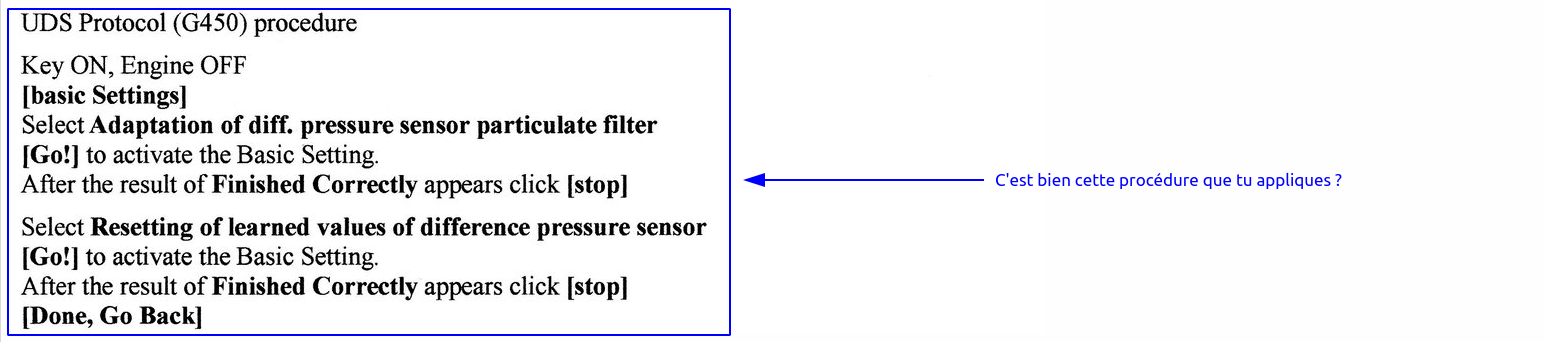

Pour réadapter le capteur, il faut d'abord savoir sous quel protocole tu communiques avec le véhicule, en haut à gauche de VCDS, soit il affiche CAN soit UDS, le process diffère selon le protocole en place, c'est VCDS qui détermine le plus pertinent, ensuite je te mets un document pour tester ton taux de colmatage, et réadapter ton capteur G450 !!!!

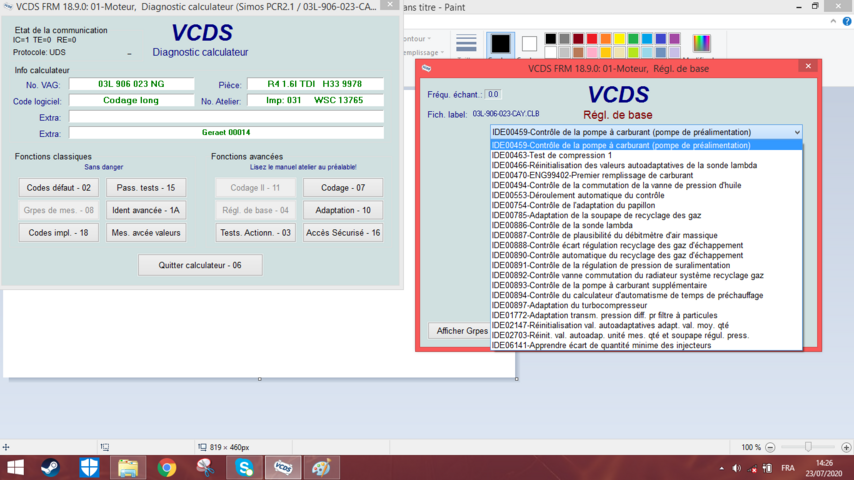

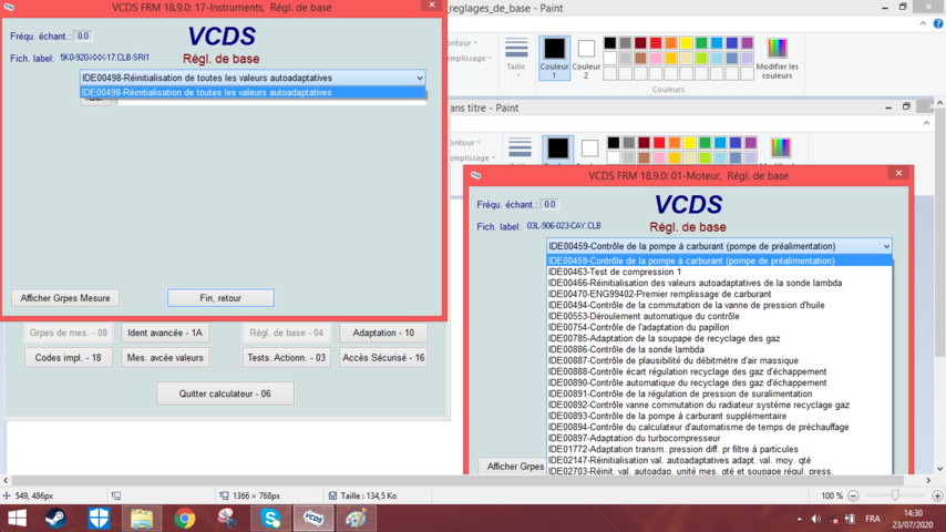

1-moteur-4reglages de base
1-moteur-10adaptation
17-instruments - 4-reglages de base

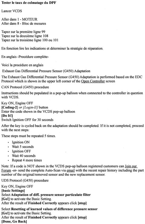

c'est un VCDS 18.9.0.
la procédure en anglais, j'ai déjà fait hier, ca ne donne rien.
Regarde la pièce jointe 4567
Regarde la pièce jointe 4568
Regarde la pièce jointe 4569

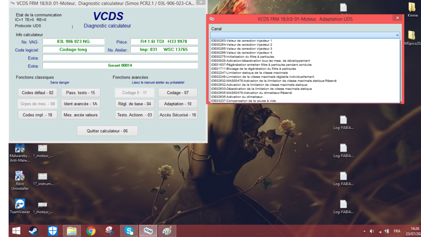

j'ai trouvé un truc bête à changer une valeur .
tout a été éteint, le moteur n'est plus dégradé .
tout est à remis à zéro.
j'ai pris celle là trouvée dans Ross Tech que les trois défauts ( FAP, préchauffe et moteur) ont pu être effacés.
Adaptation
Driving DPF (Diesel Particle Filter Emergency Regeneration) Emergency Regeneration
Adaptation of Carbon Mass (after DPF Replacement)
Prerequisites:
  • Ignition ON
  • Engine OFF
[Security Access -16]
Enter the code shown in the VCDS pop-up balloon for "Adaptation Enabling"
[Do It!]
[Adaptation - 10]
From the pulldown menu, select the entry for "Carbon Mass (DPF Replacement)" or "[*IDE00275*] Particle filter initialization".
  • If those channels are not available look for [*IDE07903*] Adaptation of ash mass.
Save a new value of 1 to reset the learned Carbon Mass. It's normal for that value to automatically change to 0 after it has been successfully saved. Check and clear fault codes to make sure none are present.
Attention c'est un process qui est à réserver après le changement du DPF, tu as changé la valeur c'est bien, mais ton DPF risque de se remplir au fur et à mesure sans qu'aucune régénération soit faite, ce qui risque par la suite de te déclencher des anomalies en cascade !!!!
je n'avais pas le choix sinon je ne pouvais rien faire pour éteindre les trois voyants , même avec l'adaptation du capteur qui n'a rien changé.
j'étais à la valeur de 11,26gr , j'ai mis la nouvelle valeur 1.
et si je remets maintenant la nouvelle valeur identique : 11.26gr ?? les voyants vont ils réapparaitre ou non?
