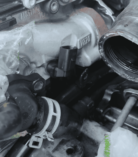

Voici ou le capteur se trouve.
Pour y accéder, il va falloir se faire de la place.

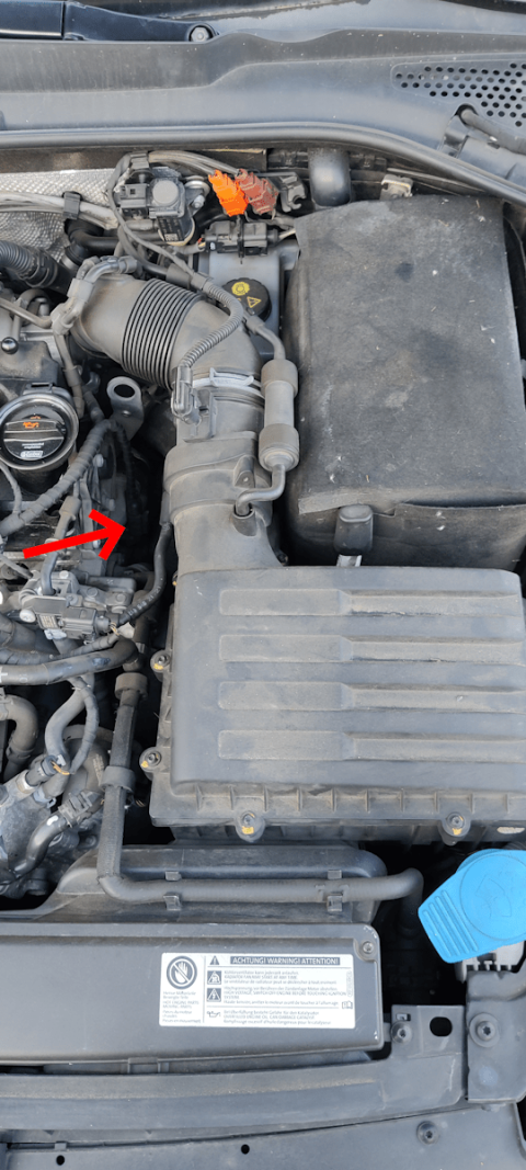

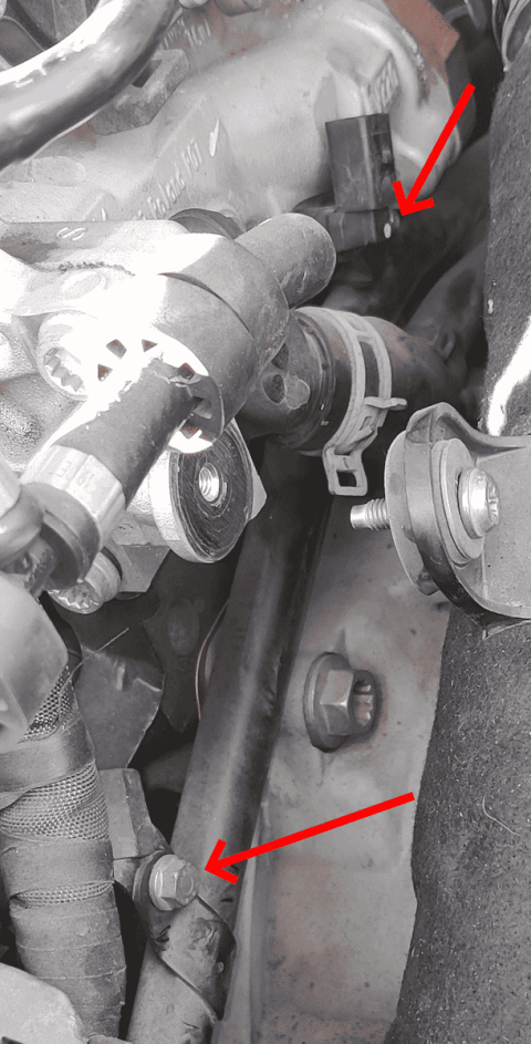

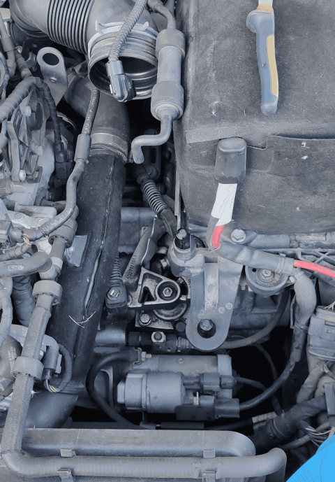

[H2 id='SIZE4BRetirer+la+boite++airBSIZE']Retirer la boite à air[/H2]
Pas de difficulté particulière

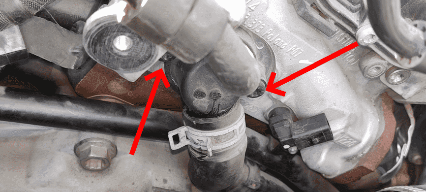

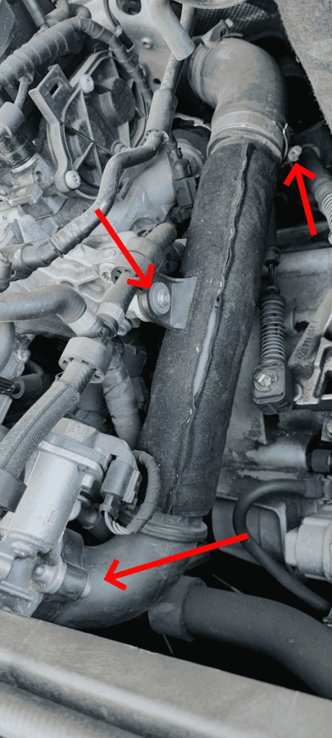

[H2 id='SIZE4BRetirer+la+durite+dadmission+dairBSIZE']Retirer la durite d'admission d'air[/H2]
Pour cela, il faut :
- dévisser le collier de serrage (la fleche du haut)
- retirer la vis du milieu (fleche du milieu)
- retirer les 2 vis de maintient (fleche du bas). La 2de vis est derrière et très peu accessible, c'est la difficulté de l'opération.
Une fois retirée, il est possible de déclipser le connecteur du capteur.

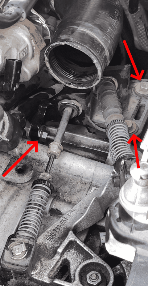

[H2 id='SIZE4BDsolidariser+le+support+de+la+tirette+de+vitessesBSIZE']Désolidariser le support de la "tirette de vitesses"[/H2]
Pour cela, il faut dévisser et retirer les 3 écrous indiqués (douille de 13).
Cela permettra de donner du "mou" aux 2 durites qui se trouvent devant le capteur et qui empèchent son extraction.

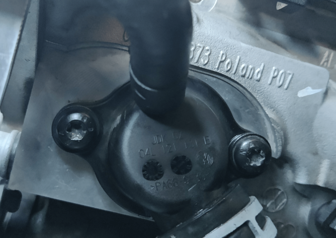

[H2 id='SIZE4BDvisser+le+collecteur+de+LDR+situ++cot+du+capteur+juste+avantBSIZE']Dévisser le collecteur de LDR situé à coté du capteur (juste avant)[/H2]
Pour cela, il faut retirer les 2 vis qui retienne le collecteur et légérement tirer dessus pour le désolidariser.
Prévoir quelque chose pour limiter la fuite d'eau. Dans mon cas, je prend une poche plastique qui me permet de boucher le trou.

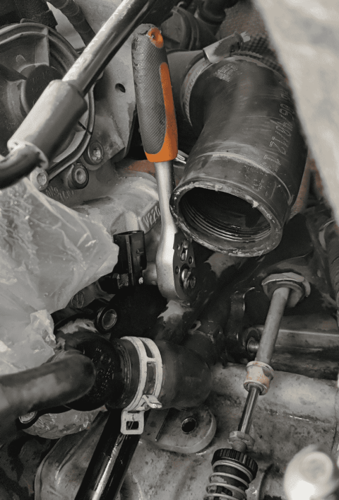

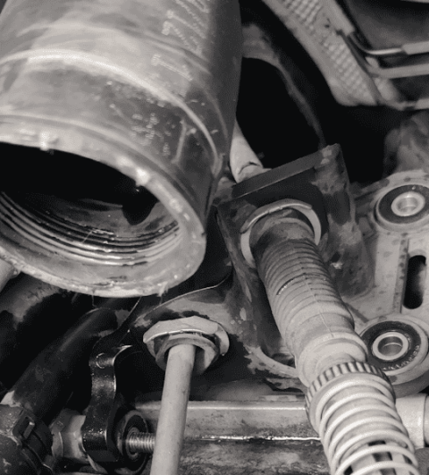

[H2 id='SIZE4BDsolidariser+la+durite+en+acierBSIZE']Désolidariser la durite en acier[/H2]
Elle est retenue par :
- une vis facilement accessible (douille de 10)
- un écrou se trouvant juste derrière le capteur (douille de 10). Cet écrou est également sur le "goujon" qui retient le capteur dans sa position.

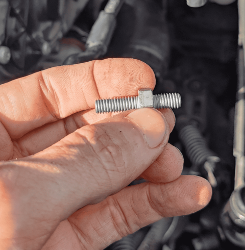

[H2 id='SIZE4BRetirer+le+goujon+qui+retient+le+capteurBSIZE']Retirer le "goujon" qui retient le capteur[/H2]

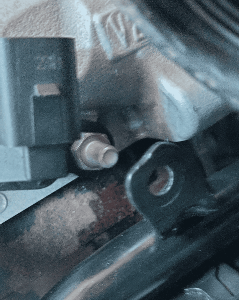

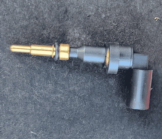

[H2 id='SIZE4BRetirer+le+capteurBSIZE']Retirer le capteur[/H2]

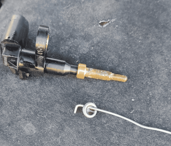

Pas de difficulté pour le retirer, mais prendre soin de prévoir une petite poche pour éviter la fuite du LDR.
Si ce n'est qu'en fonction du modèle de capteur, il est possible que le joint torique soit resté dans son logement.
Dans ce cas, il faut se confectionner un petit crochet avec du fil de fer pour le retirer.
J'ai comparer la résistance ohmique de l'ancienne et la nouvelle. Avec un voltmetre sur le canal 20k Ohm, de mémoire, j'obtient les résultats suivants :
- Neuve : 2.20
- Ancienne : 2.04
Je ne sais pas si cette différence peut jouer sur la "qualité" de l'injection au démarrage mais une différence existe belle et bien entre les 2.
