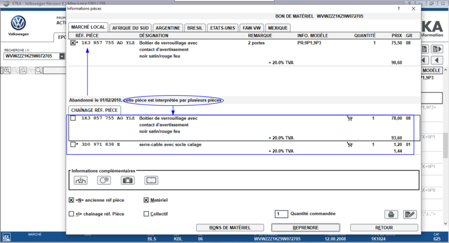

Qui peut me dire combien coûte la boucle d'ancrage de la ceinture, sur le logiciel ETKA.
Golf 5 de 2008 n° identification WVWZZZ1KZ9W072705
Les 3 premières références sont pour le côté gauche (conducteur), la dernière pour le côté droit (passager).
Merci du renseignement, c'est super encore env 100 €.
J'ai vu sur eBay entre 40 et 80 €, ma foi pas de garantie c'est souvent des casseurs pro.
