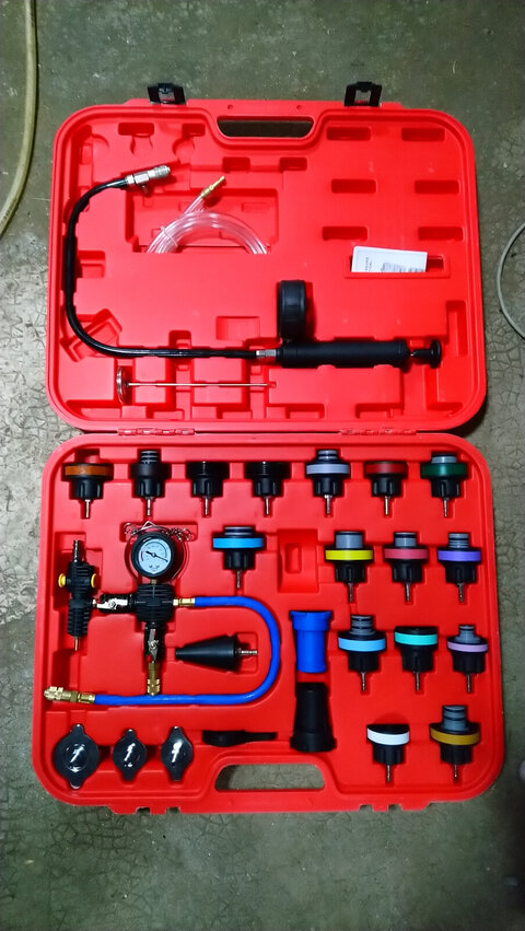

Dans le genre fuite vicelarde...
Sur la mienne, je roulais, le LDR montait en température, le calorstat s'ouvrait pour faire circuler l'eau (donc pas de pression notoire dans le circuit).
C'est en m’arrêtant que le calorstat se refermait et là, la température étant encore élevée dans le circuit, la pression s'élevait et fuite !!!
Donc, ça me rendait fou, je pouvais faire 800 bornes d'affilé sans perdre de LDR, par contre j'arrêtais la voiture elle refroidissait et perdait du LDR...
J'ai trouvé la fuite en 2 minutes avec ça :
Regarde la pièce jointe 4307
Si tu veux passer à la maison pour tester ton circuit en le mettant sous pression...
Cela à l'air bien pratique effectivement. Merci pour l'invitation, tu es situé dans quel coin ?
