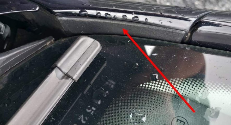

Il s'agit de pièces en plastique qui se trouvent dans le prolongement du séparateur d'eau, de chaque côté de la voiture, et qui se prolongent en remontant le long du pare-brise sur quelques centimètres. J'ai ces pièces présentes sur ma polo de 2013, et elles sont absentes sur celle de 2011, dont je sais qu'elle a été "réparée" par un garage VW (j'ai la facture des réparations, mais quand je vois le résultat, il y a de quoi hurler entre les coulures et les pièces manquantes après réparation par un pro).

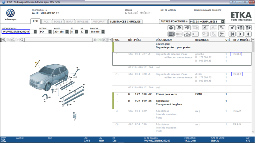

Je suppose qu'il s'agit de ce véhicule ? :
Si c'est bien celui-ci, alors il ne dispose pas des baguettes de retenue d'eau, car il n'a pas l'option « PR:7L8 » :
C'est bien ce véhicule, en effet. Ta recherche donne une explication convaincante, mais qui me pose une autre question ...

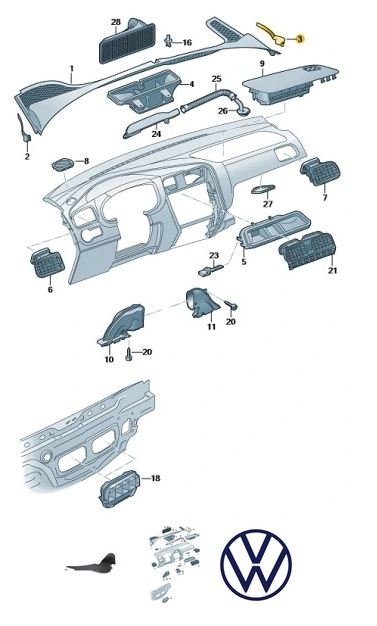

Du coup, vérification de la facture de la réparation, et là je trouve un cache, ref 6C0819447 9B9. Une vérification sur le net et ça ressemble bien à cette pièce. Reste à trouver la ref pour le côté droit maintenant => je teste 6C0819448, et c'est la bonne ref !!

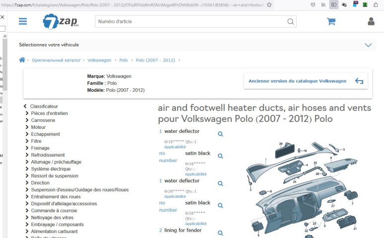

j'ai fini par trouver l'illustration sur un site en polonais, et je suis ensuite remonté sur 7zap vers la page

la ref trouvée est celle qui apparait dans 7zap pour une polo 6C et 6R ... comme dans l'image ci-dessous

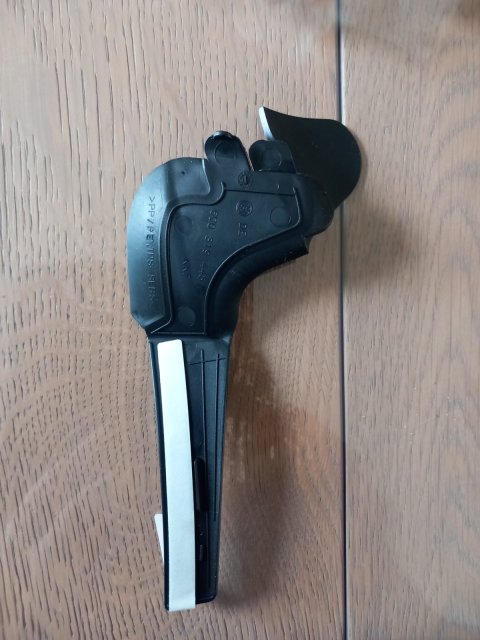

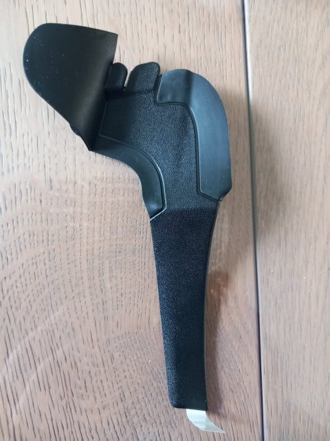

la pièce en question ref 6C0 819 448 ressemble à ça (côté droit de la voiture)
Prix concession VW : 6.59 € HT = 7.90€ TTC ... ça fait cher le bout de plastique, même avec un adhésif ...
