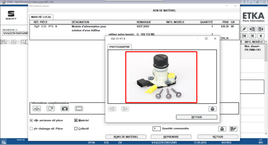

Vérifie le câblage de ton module d'alimentation pour solution d'urée « AdBlue », voir pièce jointe « Seat Ateca Xcellence TDI CR 2.0l DFHA STA - VSSZZZ5FZH6512985 - ETKA - Système épuration des gaz d'échappement pour véhicules avec réduction catalytique selective (SCR) » (pièce repère n°4 de l'éclaté).
Voici la photo du module pour que tu vois à quoi il ressemble :
Et j'ajoute ton fichier VIN ainsi que le PDF de tes variantes et options.
Regarde la pièce jointe 7063

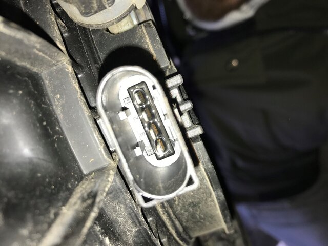

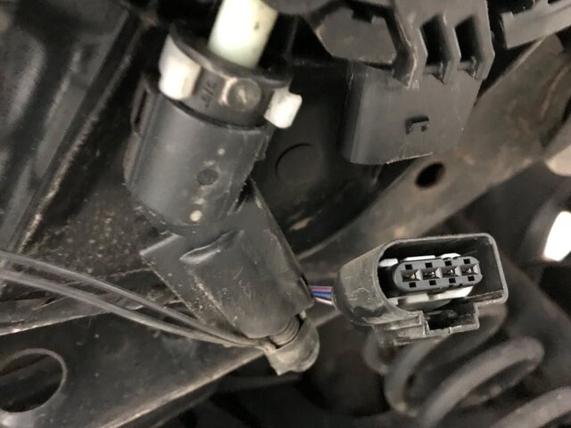

Alors me voila de retour de sous l'ATECA, J'ai accedé à la pièce par le dessous en enlevant le cache N°6 de l'éclaté, j'ai trouvé la connectique, qui me semble saine au premier abord.
Je la débranche, vérifie les pins et les prends en photo: (Voir pièces jointes). Rien d'alarmant, du moins en visuelle. Je rebranche remonte le cache.
Je met le contact et démarre et plus de voyant....
Je repasse un scan, toujours 2 défauts. (Log joint)
Alors je ne comprend plus grand choses, je pense que le témoins va se rallumer d'ici peu.

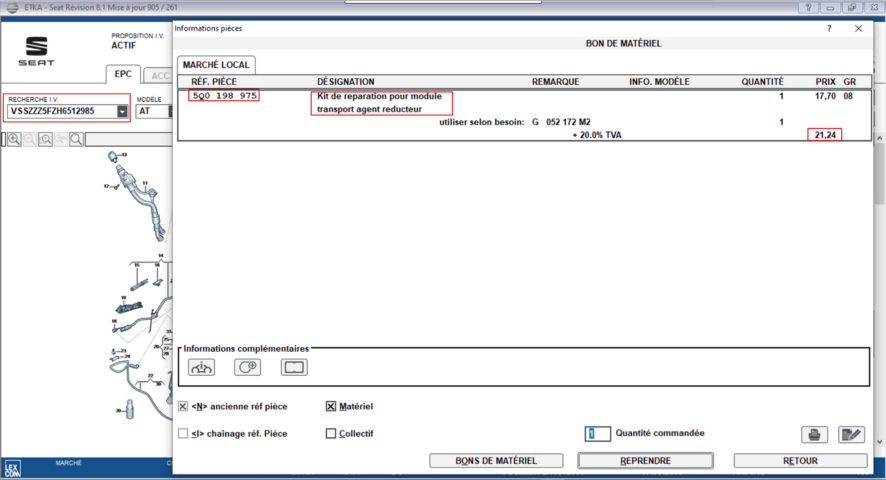

Ok, il faut savoir qu'il y a deux pompes pour « AdBlue » Pompe d’agent de réduction V437 et Pompe de retour d’agent de réduction V561.
Il existe un kit de réparation dans le PDF que je t'ai donné (pièces repère n°5 du PDF).
Tu peux peut-être commander deux kit de réparation et faire la réfection des deux pompes toi-même, c'est pas trop onéreux pour une fois (21,24€ TTC)...
Et tu peux regarder comment fonctionne toute cette ***** en regardant la « SSP Seat n°163 page 23 ».

Sur cette problématique particulière, j'ai zéro expérience, je tenterais bien le kit de réparation.
