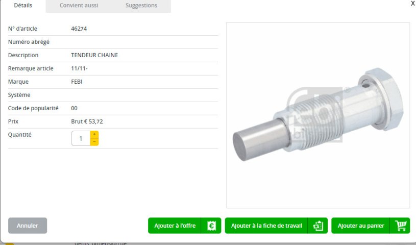

salut,
Pour ton bruit au démarrage c'est tous les jours ? Commence par le tendeur de chaine il ce remplace en 10 min.
La plupart des 1.2 tsi font du bruit qq secondes au démarrage, il faut évaluer la situation.
Merci pour ta réponse je vais effectivement commencer par ça c'est 1,5 sec au démarrage à froid et pas à chaud.

salut,

Salut pas besoin de caler pour le tendeur?
Non pas du tout, dévisser l'ancien et remplacer par le neuf
bien prendre la dernière ref dispo pour ce moteur.
Neketom, peux tu expliquer c'est quoi le clapet anti-retour de la modine ? Et ou cela se trouve. Merci
