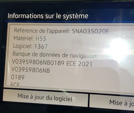

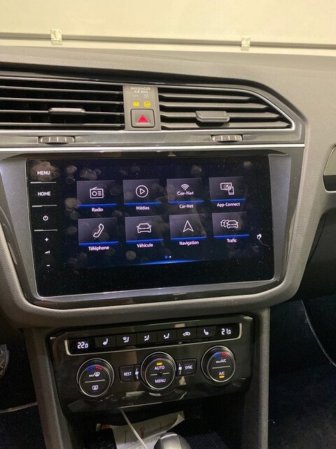

Je cherche à connaitre la version de mon Discover Pro de mon Tiguan (MIB 1, MIB 2, MIB 2.5, MIB 3).
Voir photos jointes.
PS: les traces de doigts ne sont pas d'origine.
Merci pour votre aide.
Le MIB I n'a pas les boutons tactiles et l'écran pas brillant
Le MIB 2 & 2.5 ont l'écran brillant et les boutons tactiles, comme sur le tien. Le 2.5 inclut Carplay & Mirrorlink.
A la vue de ta version, tu as le MIBIII
@Polo16v190 et @BigBob, merci pour vos précisions.
Vous me dites que c'est un MIB 2.5 ou 3.
Comment avoir la certitude du modèle?
Sur la liste du forum gulf7 c'est un MIB3.
J'ai fais pas mal de recherche mais rien n'indique avec précision le modèle.
Il est indiqué que le MIB3 semblerait donner la possibilité d'avoir l'App-Connect sans fil et c'est ce que je recherche.
Actuellement il me réclame d'utiliser un câble USB.
Si j'ai bien un MIB3, y a t il une mise à jour à faire pour cela?
Beaucoup de questions qui me font tourner en bourrique depuis plusieurs jours que je recherche.
Bon, j'ai appelé Mme Volkswagen et elle m'a dit que je ne pouvais pas avoir l'App-Connect sans fil sur mon discover pro car il manquait une option et il fallait le Mod3.
Je suppose donc que ce fameux Mod3 doit être le MIB3.
J'en déduis donc que je dois avoir un MIB2.5.
C'est pas cool tout ça, cramé pour un petit 1/2 MIB.
