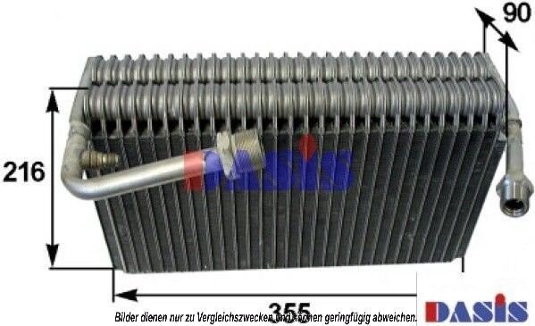

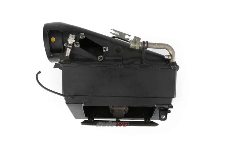

Bonjour , une âme charitable aurait elle des infos a communiquer concernant la procédure pour changer un évaporateur sur une AUDI A6 C4 AEL de 1997 .
Il y a deux options : la référence est : 4A1260122AG ( bloc évaporateur avec filtre à pollen )
1°) changer le bloc plastique complet à l’intérieur duquel se trouve l'évaporateur ( mais la pièce ne se fait plus ) donc c'est de l'occasion donc ...c’est du poker ! 112248_600x600@2x.jpg
2°) changer uniquement l'évaporateur que l'on trouve en neuf mai il faut ouvrir/refermer le bloc plastique en faisant en sorte de ne rien casser et qu'il soit étanche après remontage . thumb.jpg
quelqu'un a t il des infos concernant la procédure ouverture/fermeture du bloc plastique ....merci par avance

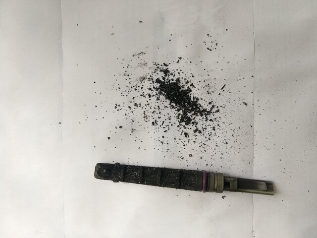

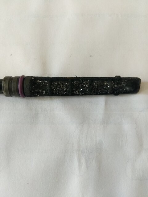

merci pour les réponses ....je joint les photos du restricteur lors de la dernière ouverture du circuit clim ....de deux choses l'une ou bien la " *****" est passée derrière le restricteur et a polluée/bouchée l'évaporateur ou bien non ce qui n'exclut pas qu'il en reste plus ou moins dans les tuyaux entre le compresseur et le restricteur ...a la prochaine ouverture du circuit je verrais bien si le restricteur neuf est de nouveau colmaté ou pas ....la mise en sécurité/off du compresseur est déclenchée par le pressostat BP IMG_20230620_114058.jpg
Effectivement, bien dégueu....
Il te faut donc nettoyer le circuit de clim.

Yes ...il y avait à la fois de la limaille et aussi de la matière noire ( huile + caoutchouc + poussière ??? ) ...ce qui m'a décidé à changer le compresseur

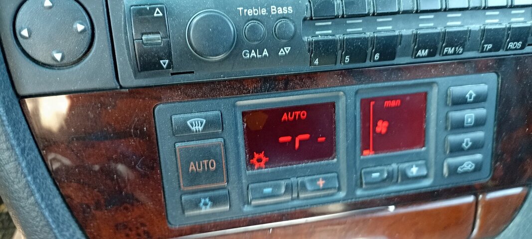

La clim refonctionne ....elle fait du froid après le changement de l'évaporateur et vanne papillon/restricteur ...donc c'est mieux mais ça n'est pas encore çà . Je m'explique .

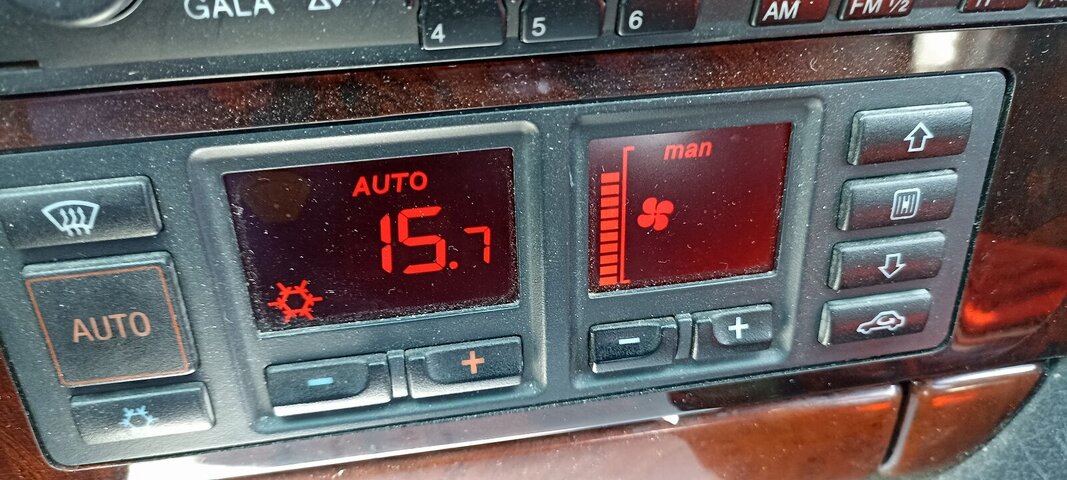

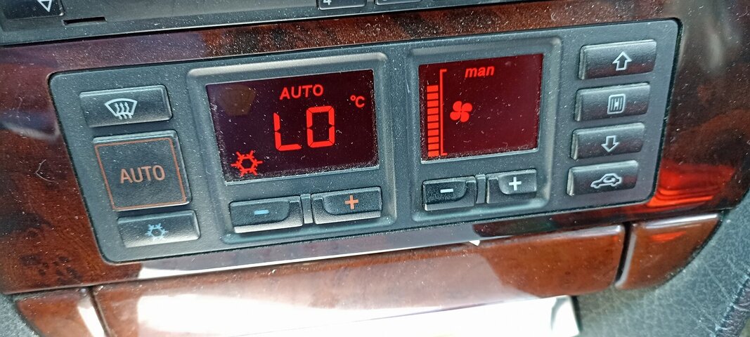

Avant tous ces travaux je pouvais mettre sur LO ( froid maximum ) en Automatique ou en Manuel et régler la soufflerie de 1 barre ( mini) à 12 barres ( maxi ) sans que le compresseur ne décroche ( off) ....maintenant je dois impérativement mettre au moins à 6 barres ou plus pour que le compresseur reste sur ON en permanence . Il s'agit de tests effectués en roulant .
Par contre à l’arrêt je peux diminuer à 1 ou 2 barres et le compresseur reste actif tout le temps .
Voici des photos du test : Test clim 1.jpg Test clim 2.jpg
le Canal 52 du Climatronic indique ici que tout est OK
par contre ici on voit ...Canal 52 que le compresseur à décroché ...ce qui par ailleurs se ressent par des à coups désagréables lors de la conduite
ensuite en faisant test du canal 01 ... j'ai le code défaut 15.7 ...d’après la notice il s'agit du volet de circulation d'air , bloc ( age ? ) sporadique lié au potentiomètre G113

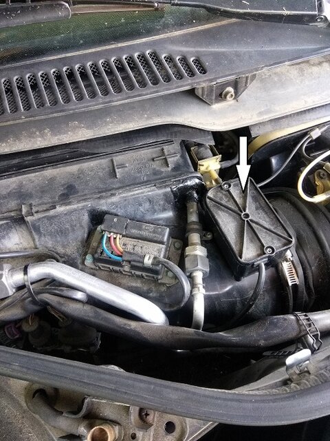

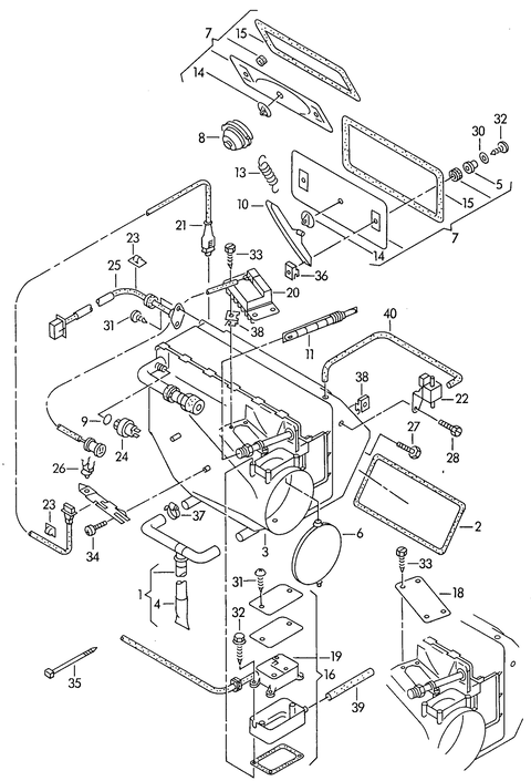

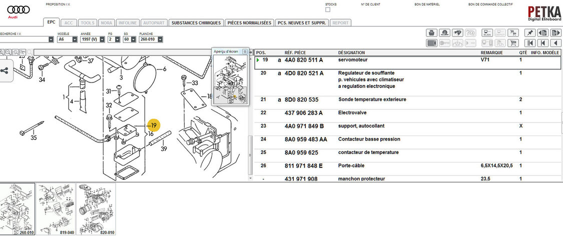

Ma question est toute simple ....ou est ce volet et ce servomoteur G113 ? ...est ce celui qui est indiqué par la flèche sur la photo ....et qui m'a donné Evaporateur.jpg du fil à retordre au remontage 11 Restricteur Vanne papillon .png ici le 19 qui commande le volet 6 ....
L'autre question est : est ce bien G113 et le/les volets associé/s qui font couper le compresseur si la soufflerie n'est pas sur haut débit ?
Merci d'avance à ceux qui auront de bonnes infos à me communiquer .

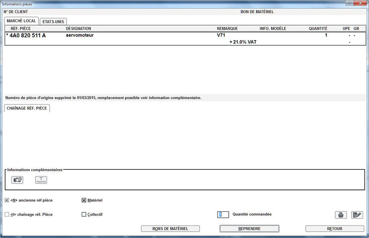

Le G113 en code SDC donne ceci via Petka
Disponible via Audi Tradition shop
Voici en photos

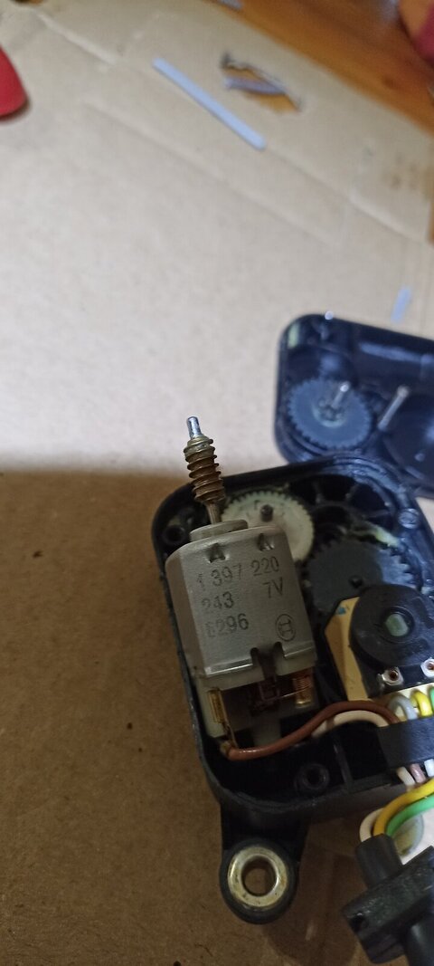

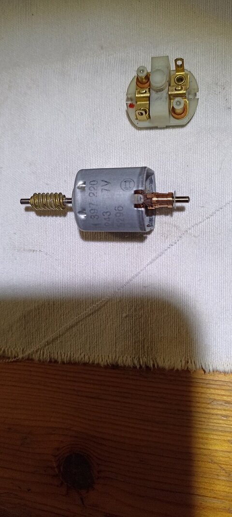

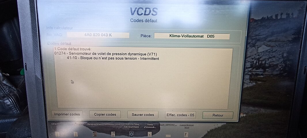

Bonjour et suite de la remise en fonction de la climatisation ....tout d'abord le servo moteur V71 créant le défaut
démontage
un test avec une pile 9v ( mais 7,5 volts réels ) indique un moteur qui essaye de tourner ( il tourne un peu puis s’arrête ) et la pile chauffe .....un test ultra- rapide ( 1/10 ème de seconde ) sur une batterie 12V / 110 ah fait tourner le moteur .....un bon nettoyage s'impose V71 c.jpg
de la poussière de charbon omniprésente , nettoyage des fentes du collecteur ( aiguille ) , spray contact , soufflette ...remontage ....le moteur refonctionne en continu avec ma pile 9 v qui ne chauffe plus .... a noter que le centre de la piste du collecteur ( ou frottent les charbons ) est creusée

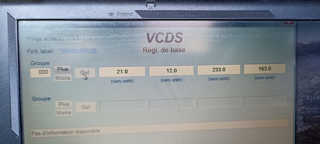

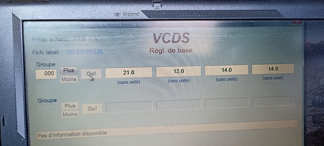

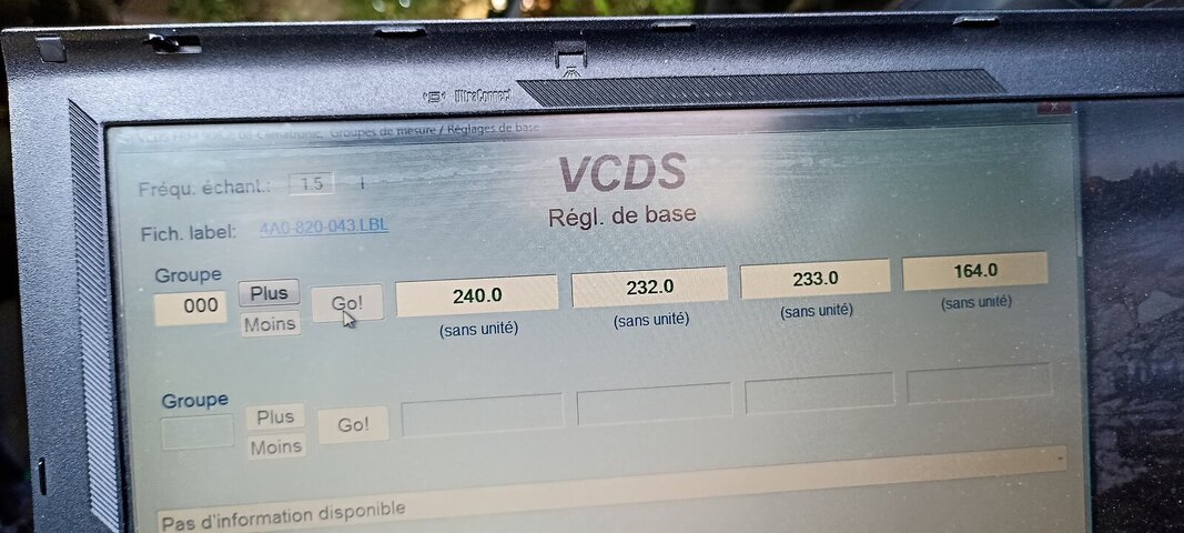

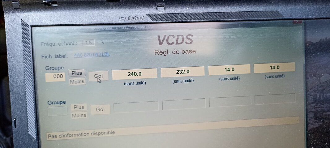

après remontage de l'ensemble un test VAG COM pour effacer défaut présent puis 08 / Auto HVAC ...04 / Réglage de base ...Groupe 000 / Go .....voici ce que ça donne

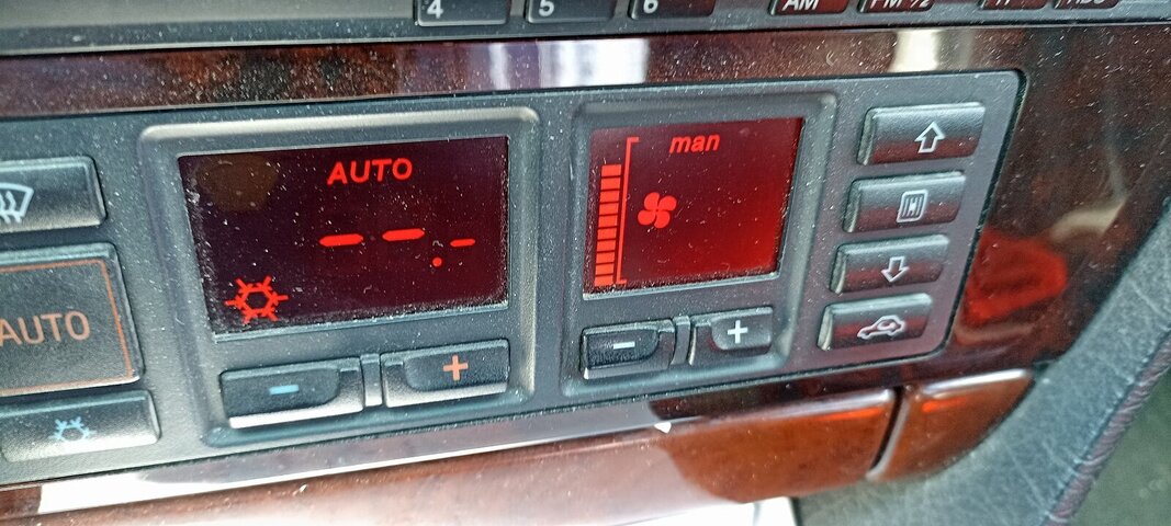

clairement on voit que les valeurs basses sont OK ( de 0 à 30 ) ...par contre la valeur haute de V71 plafonne à 164 ( bonnes valeurs de 210 à 250 ) ... en condition de circulation il y a un vrai mieux dans le fonctionnement puisque le compresseur ne se désactive plus que en deçà de deux barres de ventilation .....mais ce n'est pas encore parfait
une barre ça déconnecte
donc .... Question ( pour un champion ) sachant que ,si j'ai bien compris le volet 6 ( de l'éclaté du dessus ) piloté par le servomoteur V71 s'ouvre plus ou moins en fonction de la vitesse du véhicule ....celui ci dans mon cas ( mauvais réglage / valeurs haute 163 ) entraine la coupure du compresseur ....
Quelle est la procédure permettant le réglage des valeurs haute adéquates ( 210 à 250 ) pour le servomoteur/volet V71 ?
C'est le potentiomètre qui ne renvoie plus la totalité de la plage ohmique (potentiomètre peut-être complètement HS...).
Est-ce que tu as mis du produit spécial contacts électrique/électronique dans le potentiomètre et tu lui fais faire des allers/retours sur l'ensemble de sa plage totale à la main, puis tu le replaces dans le boîtier...
Tu peux lire mon sujet dans ma signature, je parle de comment fonctionne l’échantillonnage analogique vers numérique des volets de climatisation...
