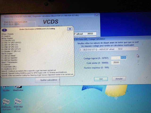

Fait intéressant à noter : dans la fenêtre de codage, le calculateur d'origine fini par 3032, le calculateur de remplacement fini par 3033. Est-il compatible ?? IMG_7994.jpg

Je reviens sur cette histoire de loader, je viens de capter en regardant ma photo d'écran qu'on voit le raccourci sur le bureau windows "VCDS loader". Ça c'est pour un câble plus récent qui me sert sur un amarok, en l'occurence la tentative de codage dont il est question ici je l'ai faite avec un vieux câble VCDS 11.11. Ça change la donne ?

J'ai essayé avec le login 09297, ça ne marche pas. Le login 09295 est bien le bon car le codage 04595 apparait bien dans la fenêtre "diagnostic calculateur" en vert lorsque je quitte la fenêtre "codage calculateur". Simplement, lorsque je quitte le calculateur et que je retourne dessus pour contrôle, le codage est systématiquement à 00000.

Normalement non, ton codage de calculateur intervient en amont ensuite vient le calibrage des différents actuateurs G85, G200, G201 etc. Il te faut vérifier ton login et ensuite placer ton codage.
Il faudrait une photo de ton étiquette de coffre, afin de déterminer ton login, et ensuite on pourra placer ton codage !!!
Car là au niveau des screens on est sur du codage et non pas sur du login, si on transpose ton login à ton codage nous sommes sur le login à 09295 et coding 04595 voilà pour les infos, mais il faut avoir ton étiquette de coffre.

On est bien bien sur login 09295 et coding 04595.

Selon ETKA ta référence de pièce est 8E0614517 R, et la pièce est abandonnée en terme de production, et apparemment tu as un 8E0614517 Q, mais bon en monte d'origine tu as cette référence selon tes diags fournis avant démontage. Après, en ce qui concerne le login et le codage, tout est ok, peut être un soucis de qualité de câble. Le 3032 et 3033 corresponde au firmware, mais qui peut le plus peut le moins, alors je ne pense pas que le soucis vienne de ce firmware.
