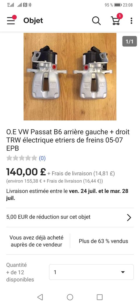

Ensuite, tu as acheté où ton pack de freins complet avec moteur ?
Donne l'adresse ebay, car sur ces sites on ne sait jamais si c'est du chinois de m*** ou si c'est du bon matos.
Tu dis qu'il y a pas de courant, qui passe au moteur D, le G reçoit-il du courant ?
Bonjour polo, merci pour ta réponse.
Alors les étriers que j'ai acheté sur eBay sont des trw reconditionnés achetés auprès du vendeur anglais "pdd calipers"
Donc d'après toi je peux remettre mon calculateur d'origine sans avoir à recoder quoi que ce soit ?

Regarde la pièce jointe 4488
Si tu n'as rien touché sur ton calculateur d'origine, pas besoin de recoder.
Tu ne m'as pas répondu, les moteurs G & D ne reçoivent pas de courant, ou seulement l'un des deux ne recoit pas le courant ?
