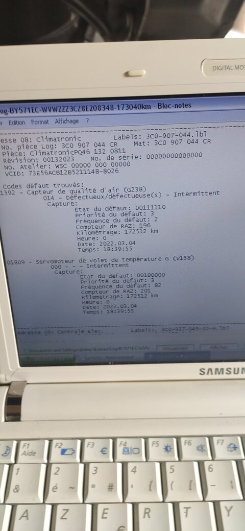

Suite à un diagnostic ce matin, j'ai les défauts remonté sur la photo suivante qui apparaissent.
Est ce difficile à remplacer?
Y a t'il des tutos disponible ?
Les défauts sont intermittents, as tu essayé de les effacés et voir si ils reviennent ?

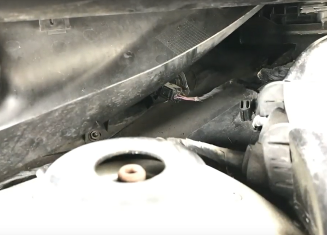

cette sonde se trouve avant le filtre d'habitacle, dans la Polo il me semble qu'elle se trouve derrière la console centrale.
Ok merci mais la c'est pour la Passat B6
tu ôtes le plastique noir qui couvre le bac à eau et tu vois la sonde.
