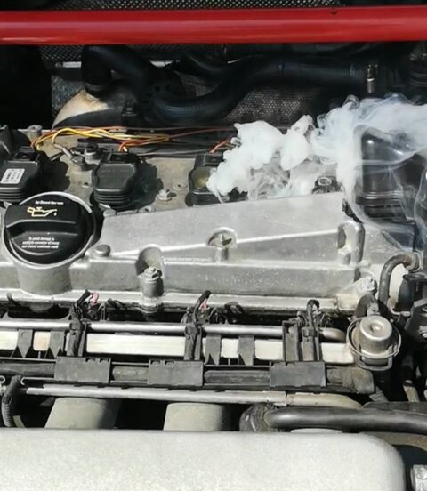

J'ai des bobines qui claquent "souvent"
J'ai le vehicule depuis 1 an et demi et j'ai déjà changé 3 bobines, la dernière fois c'était en juillet, une bobine qui brûle...

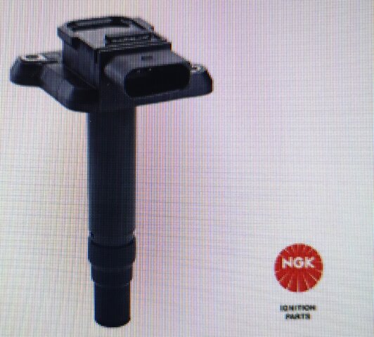

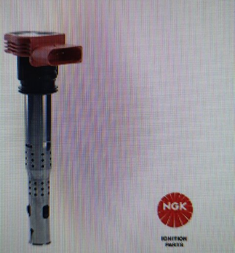

Pourtant quand je vois mes bougies installées et celle préconisée par NGK
Elle devait être comme la bobine noir
NGK Noir: 1.8t 180
NGK Rouge: R8

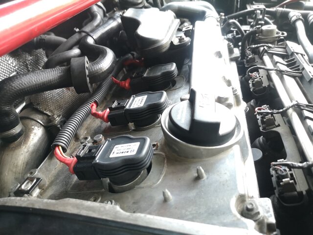

Pourtant les miennes n'ont pas la bride elles sont au même format que les Rouges, malgres des Bosch acheté en catastrophe chez AD pareils...
Tu as essayé avec des pièces d'origine?
Les bobines R8 permettent d'avoir une tension un petit peu plus élevées.
C'est un peu la hype de modifier cela, ça ne sert pas à grand chose sauf sur véhicule fortement préparés, et encore.
Essaie avec des pièces d'origine.
Par contre c'est chaud, la bobine qui fume. Quelle marque et d'origine?
Tu es sûr de ne pas avoir de problème dans ton faisceau?
Pas d'eau dans le puit de bougies, ou d'huile?

Pour les bobines "R8" on m'a dit qu'elles étaient plus robustes. 🤷🏾‍♂️
Le faisceaux à été refait à priori, j'avais prévu de contrôler et de le refaire du coup pour les fils réparés.
J'ai un peu d'huile constaté dans les fûts, j'ai nettoyé, faut que je contrôle si il y en a de nouveau.
A noté que le problème de bobine qui fumé est arrivé après nettoyage.

Après nettoyage... Donc court-circuit avec l'eau? Ou simplement vapeur d'eau?
Oui alors les R8 plus robustes je ne peux pas dire non ou oui honnêtement. Vérifie bien ton câblage
J'ai juste voulu changer les bougies et j'ai nettoyer les futs des bougies avec de l'essuie tout.
Je comprend pas trop, mais oui je vais aussi regarder le faisseaux.
Ah d'accord. Attention, de l'huile dans le puit de bougie, c'est que le joint du couvre culasse au niveau des bougies faiblit.
Il faut déjà réparer ça avant de commencer à tirer tout le faisceau ;). En effet, l'huile joue un grand rôle dans les problèmes d'allumage si la bobine et immergée dedans.

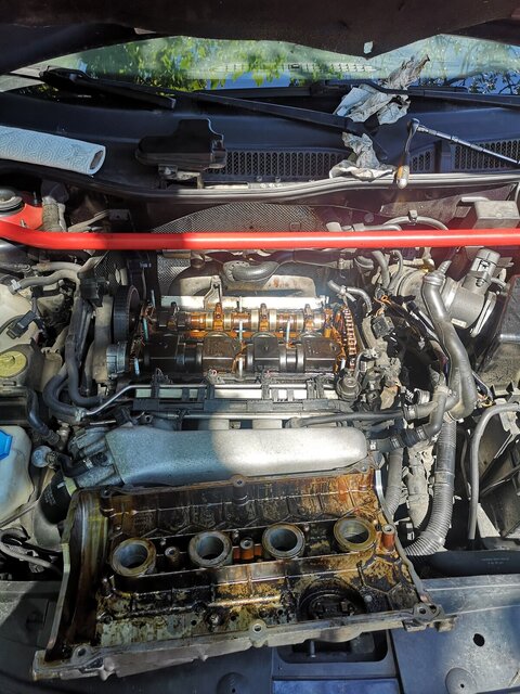

Voilà joints remplacés (rien de particulier sur l'ancien) et faisseaux un peut mieux protégé...
A voir si ça refuit d'ici là fin de la semaine.

Je aime pas cette couleur et les dépôts .
Il parle sans doute de l'intérieur de cache-culbuteur.
Un entretien trop espacé, une huile de mauvaise qualité. Comme toujours sur les forums.

Le problème des forums c'est que tt le monde a son idée, meilleur que les autres sur le choix de l'huile... Plus fluide moins fluide... Dans le carnet d'entretien les information ne sont pas présentes.
Je vais bientôt faire la seconde vidange,
A voir pour passer sur de la 100% synthese peut être 🤷🏾‍♂️
Ce sont encore les bobines d'origines, je ne sais toujours pas si ça serait mieux ou pas dans le temps, mais les joints sont neuf maintenant 👌🏾
Oui je suis aligné avec toi.
Il y a des normes, il faut les respecter. J'ai travaillé pour un gros projet sur VW, sur les moteurs EA888, je sais de quoi je parle.
Ce qui me saoule le plus, c'est ces vidéos youtube (mettez ça, pas ça, parce que..), et les types n'ont jamais étudié la question à haut niveau.
Dans tous les cas, il y a toujours un petit peu de calamine, mais par contre ce que je voulais dire avec "comme toujours sur les forums", c'est que t'as des caisses mortes et les types viennet pour pouvoir prendre des infos et laissent le sujet mourir.
En l'occurance, pour ton véhicule, il y a pas mal de dépôts sous le cache-culbuteur, donc les services ont été espacés sans doute.

Et j'essaye de me reseigner pour la compatibilité des bobine R8 sur le 1.8t, sachant que j'ai pas de bobine d'avance...
Je te dis, elles sont compatibles, mais il faut un plaque d'espacement.
Après, mieux vaut garder les originales ;) ça marche très bien
