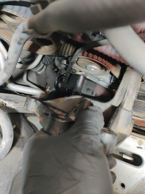

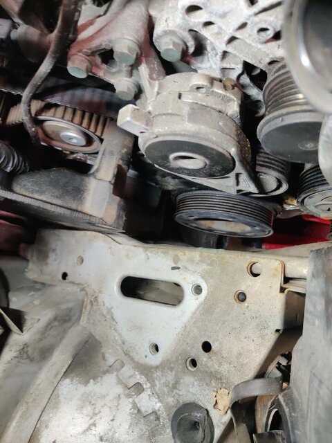

J'ai donc sorti la procédure d'ElsaWin, en soit rien de sorcier mais je me suis retrouvé dans l'incapacité à retirer la platine du support moteur qui se monte sur le bloc. coincé entre le moteur et le longeron...
Tant Elsa stipule pourtant qu'il faut "lever le moteur au maximum et démonter le support du bloc moteur...."

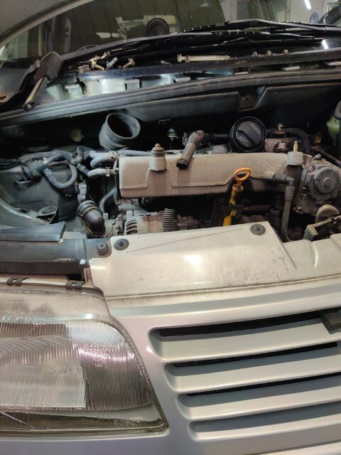

Je vous met les photos le moteur tape la baie de pare-brise mais impossible à sortir. Faute de temps j'ai tout remonté et remis ça a plus tard...
Y a-t-il parmi vous quelqu'un qui a déjà fait cette opération sur sharan et qui a une astuce ? Hormis déposer le support côté boîte pour décaler le moteur je ne vos pas trop comment le sortir (mais là il me faut 2 crics et serrer les fesses pour pas que tout se casse la tronche...).

Oui, j'en ai fait plusieurs mais sur Alhambra. L'astuce est......de ne pas enlever le support !
Je glissais juste la courroie avec le support démonté histoire que ça passe et ensuite reserrage du support.
Mais c'est que ce n'est pas bête ça Neketom ! Effectivement Sharan Alhambra c'est la même chose.
