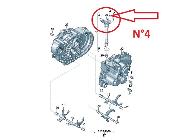

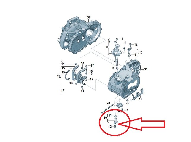

- Pour vidanger la boite tu as bien repéré le bouchon de vidange SAUF que c'est trompeur. Hé oui, si tu ne défais que ce bouchon tu ne vidangeras pas entièrement la boite, et au remplissage il y en aura trop.
Il faut donc vidanger boite chaude par le bouchon principal, puis ensuite finir de vidanger en desserrant alternativement les vis de maintien des pions de centrage des fourchettes, juste ici (N°12) :
ATTENTION, j'insiste bien sur les défaire une par une, pas en même temps. Et attention de pas perdre le petit joint torique sur le pion de guidage de fourchette. Et j'insiste bien également sur le fait de procéder aussi à cette deuxième partie de vidange, sans ça la BV ne sera jamais complètement vidangée !

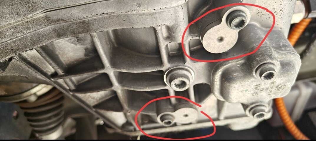

Je vais quand demander des précisions : on est d'accord que les vis de maintient des pions n12 ce sont les 2 entourés en rouge sur la photo ? Et ce que tu dis c'est j'en dévisse une je la sort pour vidange (je fais attention au joint) je la remets et je fait pareil avec la seconde (as tu par hasard un couple de serrage ?) puis je re rempli par le haut via le bouchon de mise a l'air (de mémoire un capuchon plastique noir).
J'ai pris un entonnoir chez Ks tools pour faire cette manip et ils fournissent un tuyau transparent et un genre de goulotte a visser sur l'entonnoir donc je vais regarder si le tuyau transparent est adapté au l'orifice de mise a l'air libre sinon en racheter un !

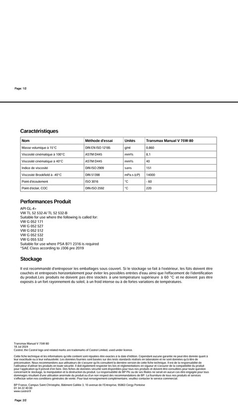

En regardant sur Ekta ça me disait 2L pour ma boîte et 2.3L si remplissage de zero. Du coup je vais en recommander un bidon par ce que j'en ai pris que 2 de 1L😬. En ce qui concerne le type d'huile je prends la préconisation et j'applique, donc j'ai pris la Castrol edge avec la bonne certification (G 052527A2)!
Le numéro G052xxxx que tu donnes n'est pas une certification, mais un numéro de pièce. Donc à toi de voir, mais je suis Nekteom, attention avec ces huiles, surtout pour les boites à vitesses.
Pour le reste, sa description est parfait, j'ai appris pleins de trucs sur cette boite ^^
D'accord, merci pour les précisions, j'entends pour l'huile et me rendrai certainement en concession pour l'acheter ! Ce qui m'a induit en erreur c'est de retrouver le numero de pièce dans les data sheet de l'huile Castrol en question !
À voir la viscosité pour la Castrol.
Moi je ne prends que de l'Oem, car grade unique et c'est pas systématiquement de l'huile 100% synthèse comme on pourrait le penser.
J'ai déjà vu des boites se suicider après vidange à la 75w90 (!)
Je comprends. Neketom parle pourtant d'un grade unique, et la tienne n'est pas un grade unique sur la datasheet. Donc, à toi de faire ce que tu penses juste. De suivre ou pas, les conseils. Les mêmes discussions ont eu lieu sur les huiles pour boite DSG.
