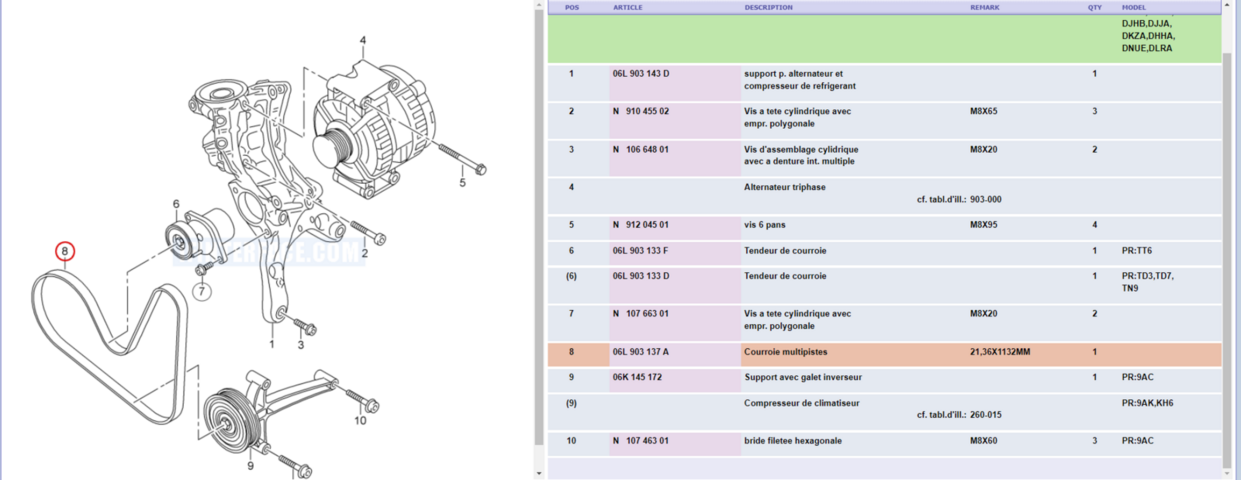

Merci pour ta réponse. Si je comprends bien ça ne se change pas ? Ce qui correspondrait au indications que j'ai trouvées. Par contre peut-être faut-il vérifier la courroie qui entraîne la pompe à eau, alternateur?
voila pour la courroie alternateur.
pour la courroie pompe a eau pas d'intérêt a engager le remplacement a moins intervenir sur la pompe a eau .

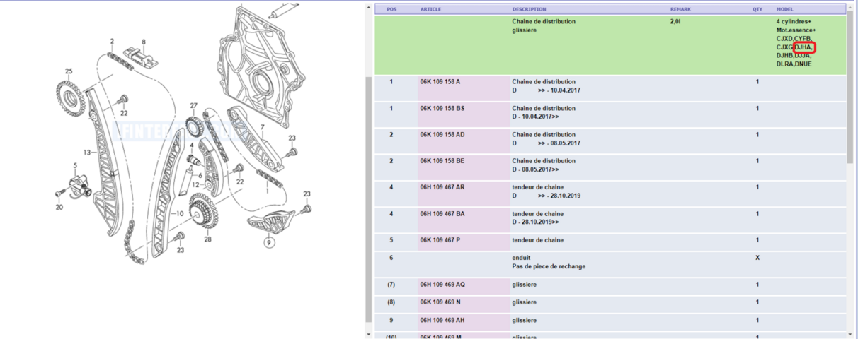

Mouep, le DJHA est effectivement un moteur à chaine. J'ai le même dans ma Golf R.
Il n'y a plus vraiment de point faible sur la Gén 3 du EA888.
Il y a même un regard, sur le carter de distrib, qui permet de compter le nombre de dentures que le tendeur a. A 7 dentures, il faut changer, en dessous, rien à changer.

La courroie d'accessoire se change, selon documentation, que lorsque qu'elle présente des problèmes visuels (craquelures etc...).

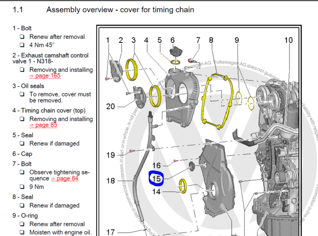

Facile d'accès, oui et non, tu seras un peu gêner pour être honnête par le support moteur, mais vu que c'est juste du caoutchouc, il se retire facilement à l'aide d'un tournevis plat, un peu long.
Voici : 1646031730511.png

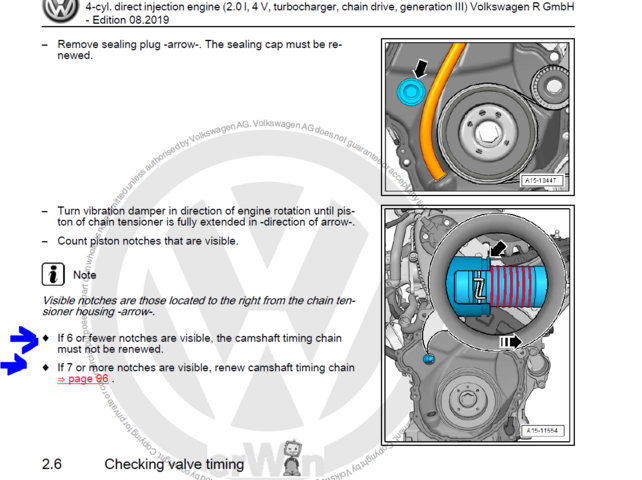

Voici la procédure :
Voici.
Tu vois que dans la procédure on demande de tourner le moteur à la main, en direction du sens de rotation (donc rotation horaire). Je déconseille de faire cela, car même avec l'anti-retour, tu peux avoir de mauvaises surprises. JE te conseille simplement de lire le nombre de graduation une fois le bouchon retiré.
Attention (!) une fois retiré, il va fuir. Il te faut donc un neuf à remettre à la place. Si tu ne le fais pas, l'huile va fuir pour sûr!

Ah oui je vois maintenant oû ça se trouve. Très jolis plans. Je vais regarder la chose prochainement.
