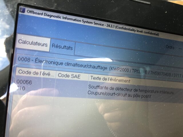

Je suis à la recherche de la localisation, tutoriel pour le replacement du capteur de température intérieur svp
Suite à un code défaut sur le circuit de climatisation

Attention, il s'agit de la soufflante du capteur de température intérieur, pas du capteur en lui-même.

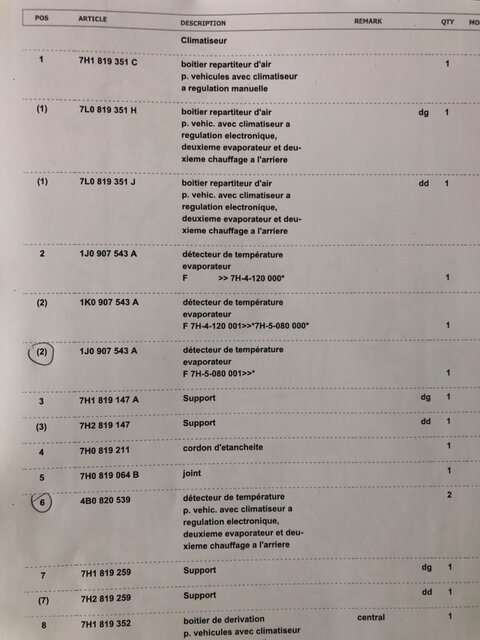

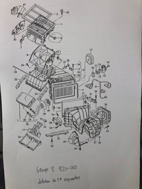

Hier soir j’ai réussi à trouver une vue ETKA
Avec les 2 items (2) je ne sais pas si il y a 2 capteurs ou si seulement 1/2 est installé, c’est les mêmes références, aussi j’ai trouvé un item (6) qui est aussi un capteur de température d’air intérieur… là je suis perdu car la planche concerne plusieurs types de véhicules à priori donc je ne sais pas lequel ou lequels correspondent à mon véhicule ..?
Après à voir aussi pour l’accès à ces capteurs, que faut il démonter exactement..? Avant de « tout » démonter :)
Ci joint la vue ETKA que j’ai réussi à trouver
Bonjour. D’accord mais c’est quoi du coup la soufflante svp ?
Ça correspond à quelle pièce ?
Sachant que l’air sort bien mais pas froid
