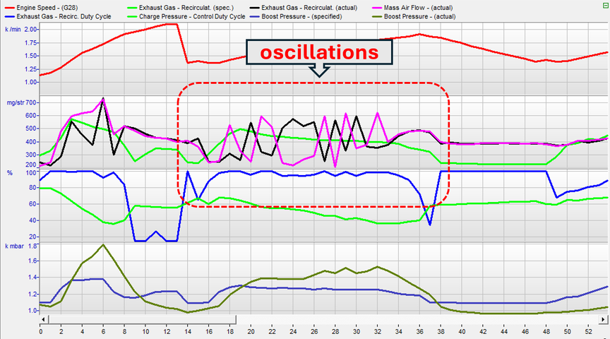

    ayant des accoups en accélération j'ai nettoyé l'actuateur
    depuis peu j'ai acheté un câble obd2 usb avec vag com 409
    j'ai bougé le haut de la pompe pour avoir 1.5v mais elle démarre mal a froid donc je vais essayé + ou -
    j'ai mis une plaque pour boucher l egr
    le probleme est que la voiture n'a pas de puissance surtout en 5 eme sur l'autoroute, en cote pied planché elle coupe
    je voulais testé le débimetre mais mon ordi portable ne tient plus la charge donc je peut pas roulé avec
    je ne peux pas contrôler l'avance car j'ai un message d'erreur sur vagcom
    j'ai un code défaut 00575
    qui correspond au turbo et a la n 75
    la n75 cliquète au ralenti et sa résistance est dans les valeurs de tolérance
    j'entends le turbo soufflé
    j'ai fait des copies d'ecran des mesures
