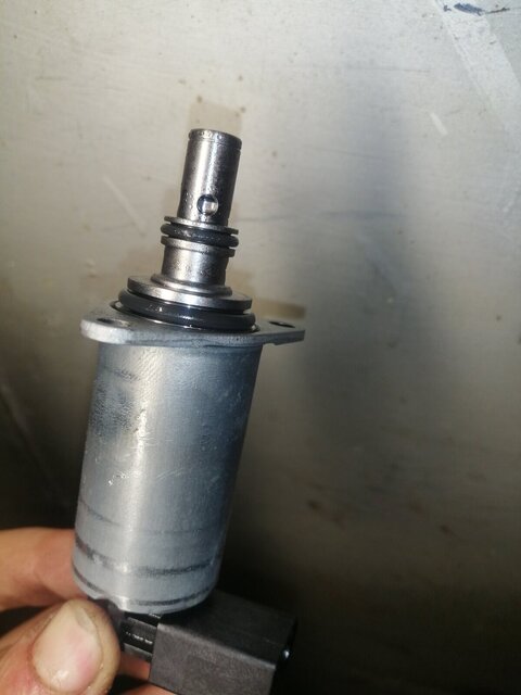

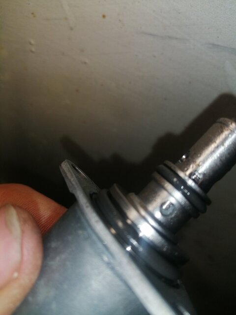

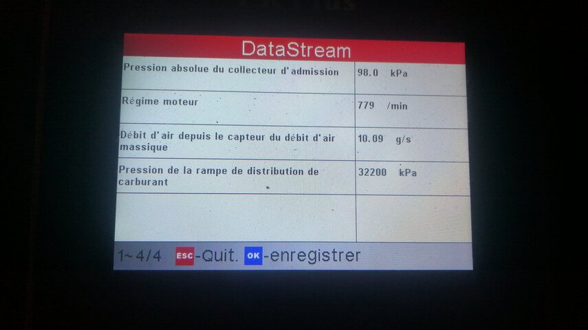

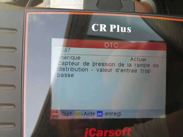

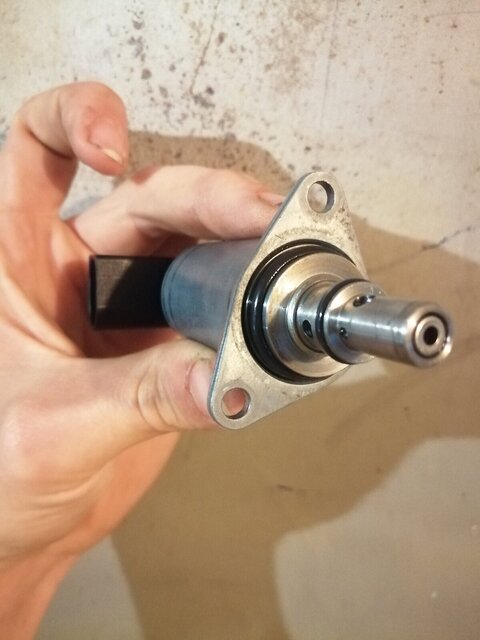

Bonjour présentation, j'ai une audi a3 8p de 2011 diesel 1.6 tdi 105 ch
Voilà mon audi me degoute en ce moment, je suis mécanicien mais je suis en panne, le fameux code: P0087
Pression insuffisante rampe commune
J'ai cette panne depuis mes vacances.il y a 3 mois +-...
J'ai déjà eu ce soucis il y a 50.000km +- et 1 ans.
C'était le régulateur de pression (detendeur de rampe à l'opposé du capteur) je savais de moin en moin roulé jusqu'à plus du tout. Je devais couper le moteur et attendre de plus en plus longtemps pour la redémarrer. Mais pas cette fois...
Cette fois elle a coupé et impossible de redémarrer sur l'autoroute à 1h du mat à 600 km de chez moi, donc dépannage et retour chez moi. Et chez moi elle fonctionnais un peu, puis un peu mieu, puis encore... Mais impossible de revenir fiable. C'est chaotique tout de même...
J'ai donc déjà presque tout essayé...
Changé :
-Regulateur
-capteur
-Filtre diesel
Contrôlé visuel + nettoyage :
Pompe BP
Pompe hp + electrovanne
Durites du réservoir aux injecteurs
(seul constat visuel, présence de plastique blanc dans et autour de lelectrovanne
) +(filtre à carburant fort noir) +actuellement j'ai trouvé de micro limailles dans le filtre neuf mais pas l'ancien, mais qui je crois sont du au nombreux reamorcage du circuit car vide à chaque démontage.
J'ai parfois de bref moment où mes chevaux reviennent avant de s'enfuir avec le témoin de prechauffage et même parfois celui moteur.
J'ai un obd je vous joint des photos.
Lors de la panne en vacances elle refusait de nouveau de même tenir le ralentit et se coupais avec témoin prechauffage clignotant , alors que elle tourne de mieu en mieu maintenant mais reafiche régulièrement le code p0087 et témoin préchauff, mais ont sais tout de même rouler +- (sans reprise)
Parfois elle fait 30 km mais à du mal dans les grandes monté et déclenche le p0087.
Et des fois 1 km et plus gros coup de gaz et témoin et p0087...
Parfois elle limite mon accélération et monte péniblement dans les tours mais tien le coup mais avec des à-coup en conduite lors de plus forte accélération, mais n'affiche pas forcément à chaque fois de témoin de préchauff.
J'ai également mits du bardahl injecteur pour tester si mieu, mais idem...
J'ai vidé le réservoir, mais diesel propre et j'ai tout de même changer de diesel par du tout bon, mais pas mieu...
Elle claque parfois quelques min puis s'arrête et silencieuse
J'ai lu tout et rien sur internet même ici mais malgré tout aucunes solutions ne fonctionne pour mon auto
