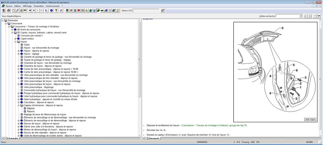

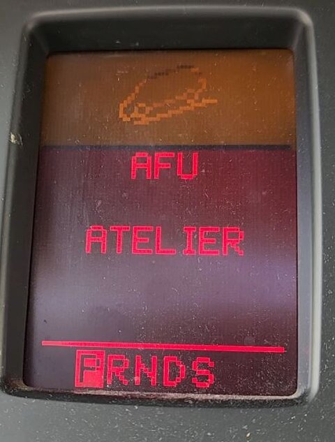

J'ai besoin de vous pour m'aider a résoudre mon problème . Depuis que je possède mon touareg, j'ai toujours eu le message AFU Atelier avec le dessin de la voiture en pente, toute mes tentative et tout mes diags avec VCDS n'ont rien donné . Mais je suis maintenant en possession d'une autre valise de Diag qui ma sortie un défaut des plus interessant ! Capteur inclinaison HS, je me dit que enfin j'ai une piste pour m'aider ! Je part chercher dans ElsaWin l'emplacement de ce jolie capteur qui est des plus facile. Retirer la garniture du Hayon 2 vis et Hop le capteur est a moi . Mais car il y a un mais ! au moment de devoir avoir ce capteur sur une équerre de maintient il n'en est rien ! Ni Equerre de support , ni capteur , ni connectique ??? Mon véhicule est bien équipé de l'alarme anti soulèvement . Je ne possède pas de Xénon ni d'amortisseur pneumatique donc aucun capteur sur les trains roulant .
Je me tourne vers vous pour les connaisseur ou ceux qui ont Elsa Win dans leur tête ^^ Existe il un autre emplacement une autre pièce qui provoquerais ce problème ?

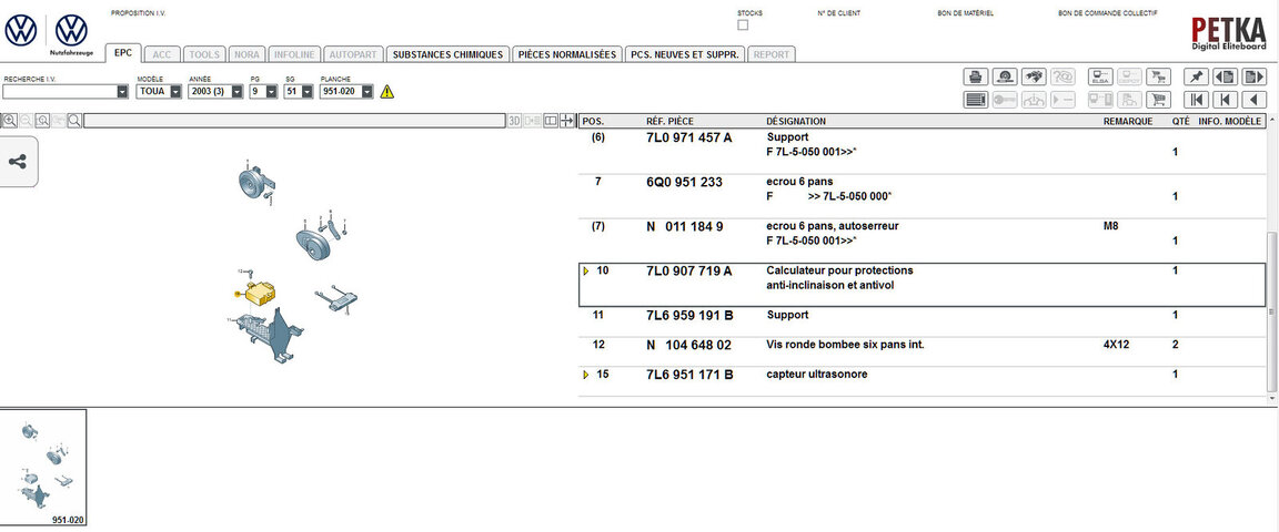

Voici à quoi ressemble le capteur d'inclinaison 7L0907719A
Salutation merci à toi ! Je ne trouve pas sur Elsawin la présence de ce boîtier ^^ mais Go chercher ce boîtier je suis plus à sa prêt après l'avoir entièrement vidé pour refaire le faisceaux 🤣
Bon sur Ebay j'ai trouvé ce calculateur pour 7,00e ! Frais de port inclus pourquoi ce priver ! Donc j'ai commander je le changerais et nous verrons bien mais je reviens avec un Scan complet de mon VCDS mais qui n'est pas à jour :(
T'as pas bien cherché, voir pièce jointe « G384 »...
Et pour la porte ? Tu vas pleurer quand elle sera bloquée fermée. :LOL:
:oops: Le boulet bonjour !! Ok je plaide coupable LooL . Du Coup ce serait le calculateur en lui même qui serait le capteur ?? Car j'avoue quand même que le calculateur je l'avais trouvé dans le PETKA . Mais je ne pensais pas que le calculateur serait aussi le capteur ?

J'ai pu trouver sur Eslawin que sur certaine version un capteur d'inclinaison existait dans le hayon.
Merci a tous je vous ferais le retour ;)
Moi j'était partis la dessus:

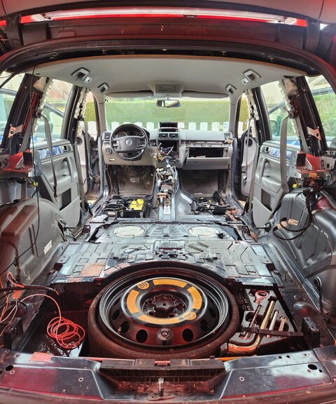

Pas de soucis je vais m'en charger car le câblage du Touareg comme je l'avais posté sur mon autre Post je le connais ^^ 20230216_170712.jpg
Aujourd'hui le véhicule est dans quel état, il est toujours en mode dépouillé les tripes à l'air comme sur ta photo dans ta réponse #14 ?

Salut Bigbob justement c'est la raison de mon vidage intérieur que j'avais fait, car sous le siège passager de l'eau stagnante avec franchement mis le câblage dans un sal état .
pour les défauts ce sont ceux que tu vois la . Le capteur qualité qui est dans la baie n'est pas branché car HS , le capteur luminosité petit a petit c'est mis en défaut jusqu'à ne plus fonctionner et le boitier confort je l'est toujours eu avec autant de problème . j'ai même un boitier confort d'avance pour tester et cela n'avais rien changé au problème . Après la partie mécanique je gère pas mal mais la partie elec clairement c'est pas ma zone de confort tu vois :/
